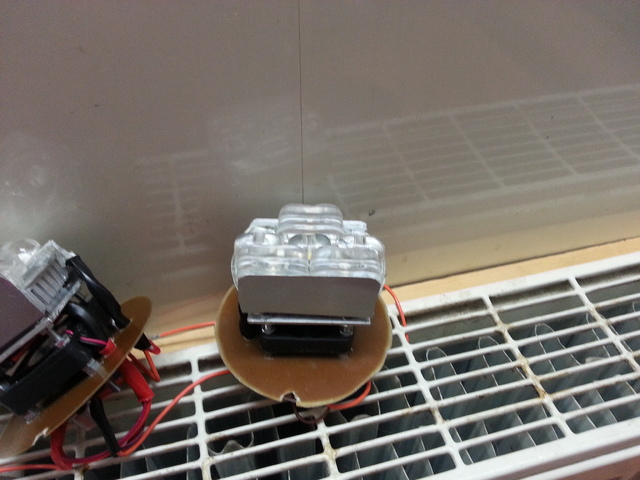

Ну вот и дошли руки до ПТФ. (уже 3 раз). Использовал 5 ватные емитеры на плате тёплого свечения. Для лучшей теплоотдачи добавил радиатор и небольшой вентилятор. Из за узконаправленных линз- свет получился такой как я хотел. По горизонтали на 120 градусов и около 20 по вертикали.

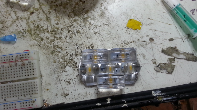

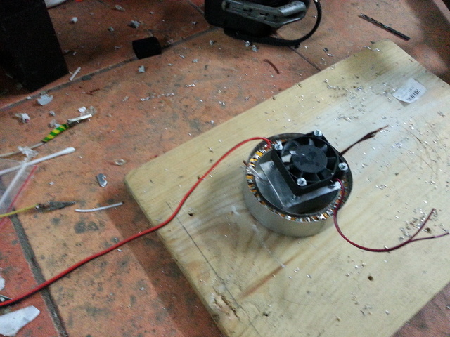

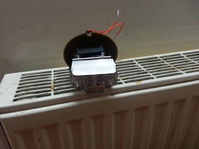

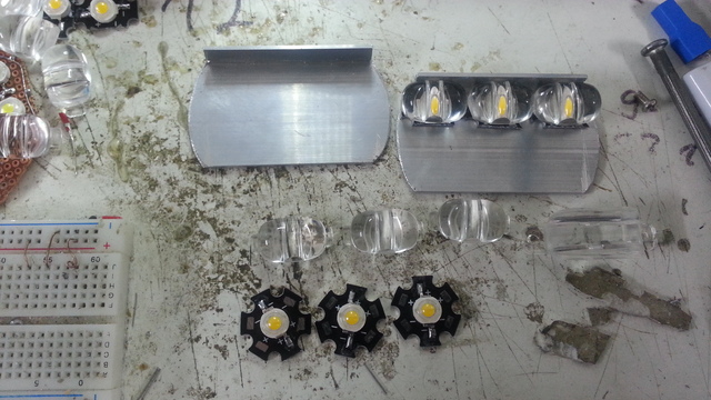

Очередная разработка ПТФ.

Сообщение #49  Viktorovich » 18 фев 2015, 20:25
Этот вариант без вентилятора.Здорово и практично.Молодец! Свои чтоль лампочки сменить на светодиоды....?

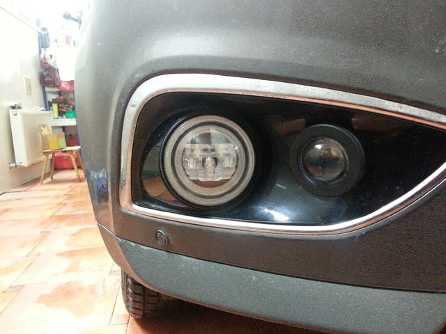

Сообщение #53  Игоряныч » 18 фев 2015, 21:15
А вот как светит новый модуль ночью.
