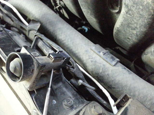

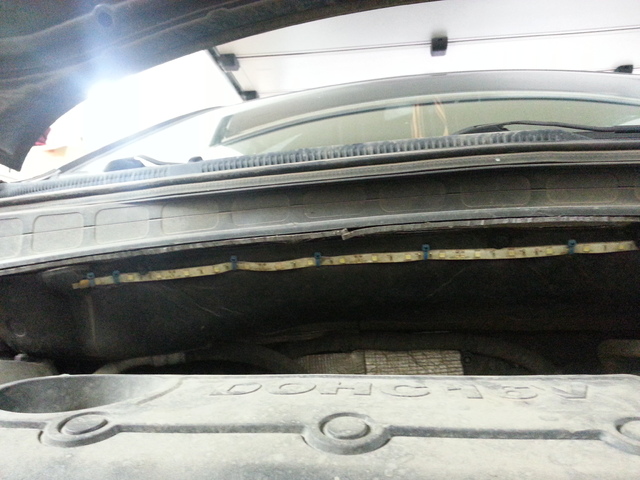

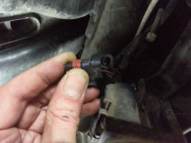

Опять Здравствуйте господа! Частенько открывая капот замечал- почему нет подсветки моторного отсека??? Даже у меня на ВАЗ 21099 была лампочка. Решил это исправить. Под рукой оказался кусок светодиодной ленты. Далее сделал пару дырок и хомутами стянул ленту к (типа шумоизоляция мотора). Далее через обычный предохранитель на 5 А подключил к аккумулятору (+). (-) взял от датчика открытия капота. (Черный с красной полоской). И всё!!! Теперь открываешь капот- видно всё! И незамерзайку уже не залью в мотор. (Шутка) .Как видите нет ничего сложного. Лента у меня уже 2 года и чуток испачкалась но светит без проблем. Ленту надо брать в силиконе.

Warg писал(а):Вещь безусловно очень полезная. Но не слепит ли она в ночное время?
Нет. Она направлена вниз. Когда стоишь перед капотом, её даже не видно. Виден только свет.

Прошу пардона. Провод от концевика капота нужно брать красный с черной полоской.

Игоряныч писал(а):через обычный предохранитель на 5 А подключил к аккумулятору (+)
т.е. не через блок предохранителей, а просто через предохранитель напрямую к акк. бат.?

Сообщение #9  Игоряныч » 23 окт 2014, 17:02
Да.
