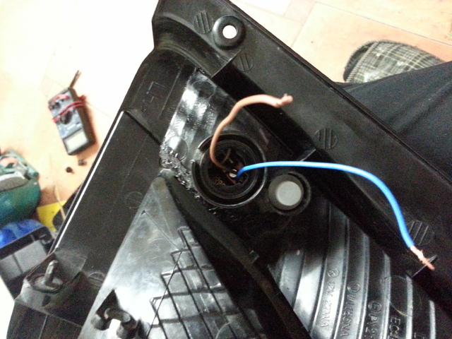

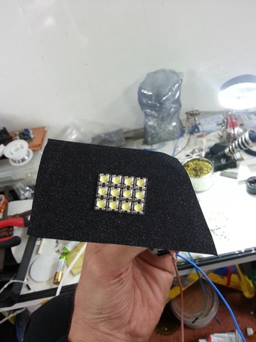

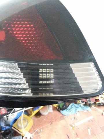

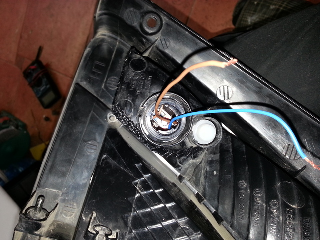

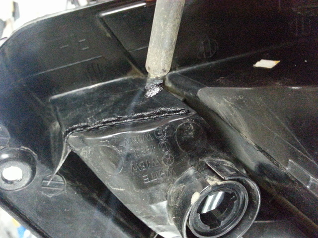

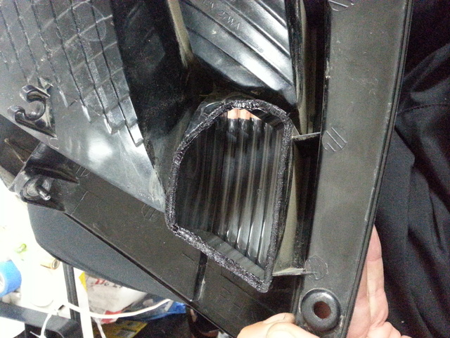

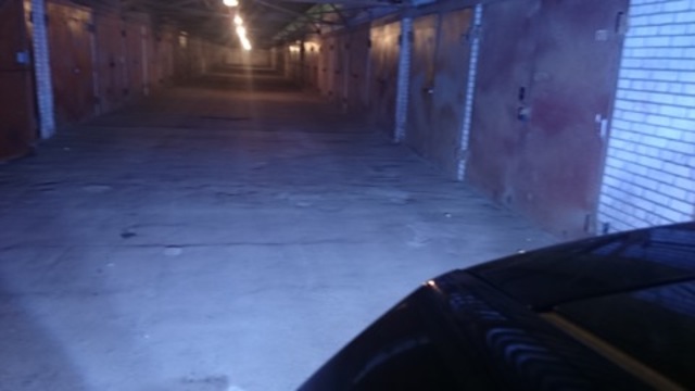

Недавно переделывал приятелю задний ход на Киа. Из за маленького отверстия под цоколь, туда влезала только маленькая лампа с 1 диодом. Да и фары у него тонированные. Взял я фары, обрезал, сделал модули из светодиодов, приклеил к плате импульсный стабилизатор напряжения и собрал всё обратно. Результат превзошел все мои прогнозы! Видно всё! Он даже меня попросил чуток убавить яркость. Таким же макаром буду делать и себе. Кто что скажет?

Супер! А из-за чего свет синеватый получился? Из-за тонировки?

INGENER писал(а):Супер! А из-за чего свет синеватый получился? Из-за тонировки?
Да.

Сообщение #15  Игоряныч » 05 сен 2014, 12:35
Iokes писал(а):Игоряныч с нетерпением жду твоего решения. :!:
ДА!! Это реально сделать с наименьшим хирургическим вмешательством.
