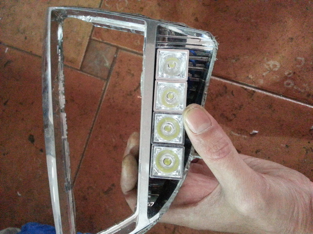

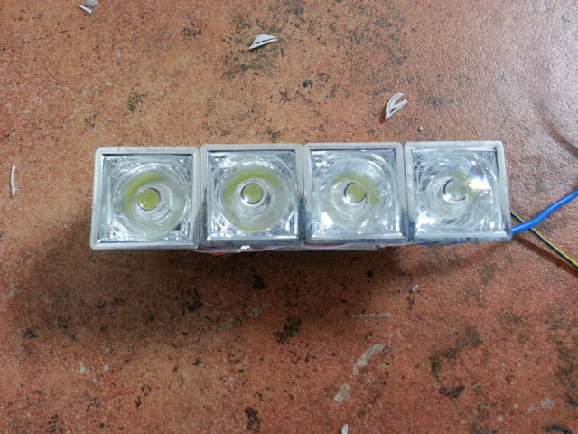

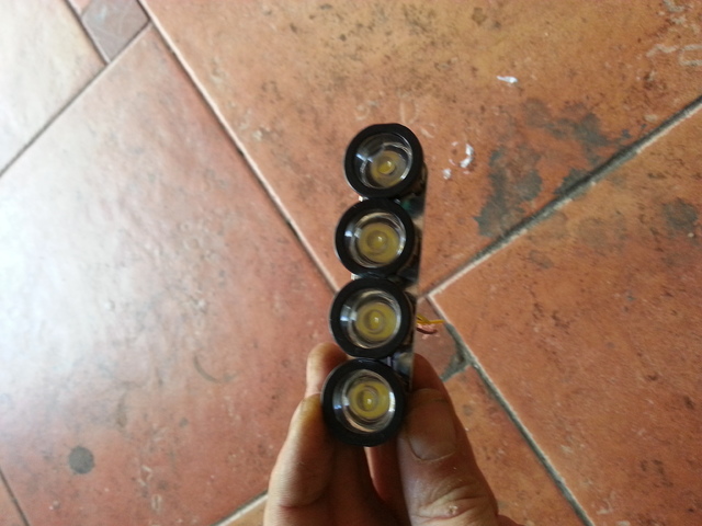

Сообщение #46  Игоряныч » 09 окт 2014, 14:32
Наконец-то доделал модуль в задний ход. Не красиво как то смотрелось с круглыми линзами. Решил продолжать в том же стиле и заменил линзы на 45 градусов.

Сообщение #47  INGENER » 09 окт 2014, 14:37
Только сейчас пришла мысля. А если врезать вот эти 45 градусов в юбку заднего бампера аккуратно, по типу парктроников? Только совсем внизу, где загиб идет внутрь?

Сообщение #48  ValeryPVE » 09 окт 2014, 14:40
INGENER писал(а):...врезать вот эти 45 градусов в юбку заднего бампера...? Только совсем внизу, где загиб идет внутрь?
ИМХО получится тюнинх а'ля "хач-мобиль"... Тогда надо ещё и хрома поболе... )))

Сообщение #49  Игоряныч » 09 окт 2014, 14:41
INGENER писал(а):Только сейчас пришла мысля. А если врезать вот эти 45 градусов в юбку заднего бампера аккуратно, по типу парктроников? Только совсем внизу, где загиб идет внутрь?
Пачкаться будут очень.
