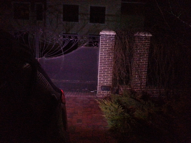

Сообщение #61  Игоряныч » 24 апр 2015, 21:48
Свет получился даже лучше чем от диодов с отражателями или линзами.
