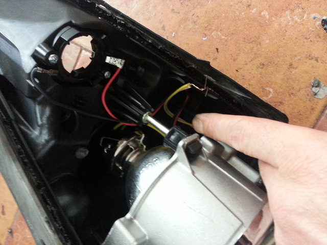

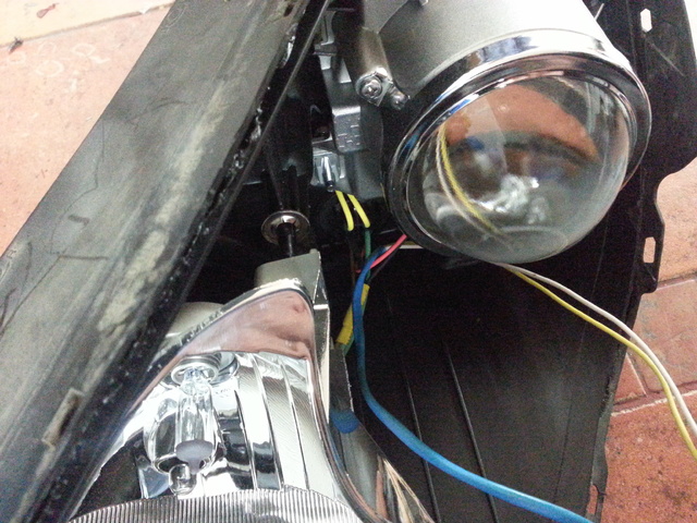

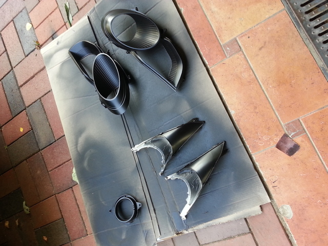

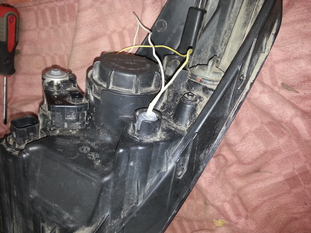

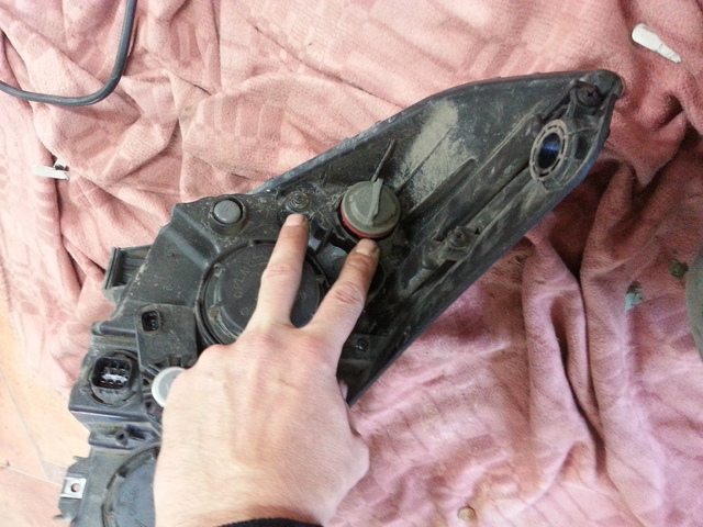

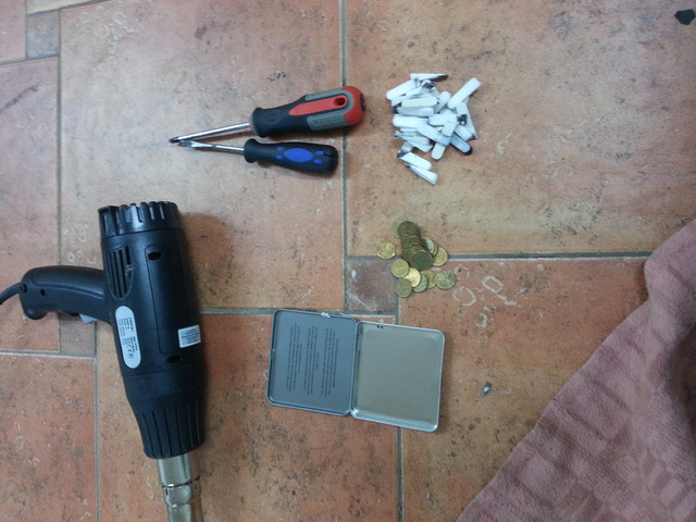

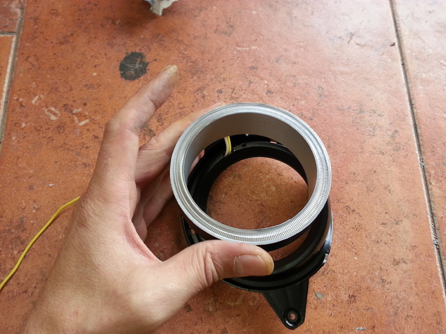

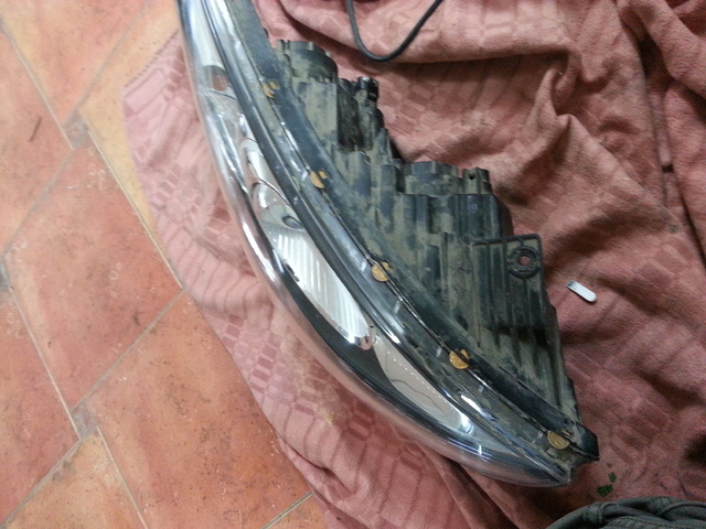

Итак, по желанию трудящихся делюсь своим методом разборки фары. Конечно есть более лёгкий способ, духовка, инфракрасный провод, коробка и тд. Но я устал ждать инфракрасный провод (обещали 4 человека что подгонят. Но так и не дождался...) решил старым дедовским способом разобрать фару. Нам понадобится: отвёртка крестовая, отвёртка плоская, клинышки для плитки, монеты достоинством в 10 копеек и строительный фен. Снимаем фару, сзади откручиваем маленький саморез который возле лампы поворота и лампу тоже. Далее снимаем резиновый уплотнитель. Начинаем греть кусками по 20 см и плоской отвёрткой отгибаем места где есть защёлки и вставляем туда монеты. И так по всему кругу. Далее клиньями отодвигаем по чуть чуть стекло от корпуса. И так далее, по кругу. Если маску не собираетесь красить, то надо быть предельно аккуратным, чтоб её не запачкать, тк с хрома очень тяжело убрать жирные пятна. Я решил покрасить маску потому что черный свет более строго смотрится. Перед покраской маску надо зашкурить наждачкой, убрать весь хром, обезжирить и покрасить. Красил с балончика слоёв 5. Далее, в маске для линзы в торце делаем 2 дырки под провода АГ. Клеил АГ к маске на скотч ZM и капли эпоксидки. Очень важно, дырочки под провода надо делать в маске снизу от линзы. Далее, в фаре есть заглушка (на фото видно) делаем в ней дырку и просовываем провода. Провода надо просовывать за штатными проводами, чтоб они не мешали и не грелись. Собираем в обратном порядке. Сначала вставляем стекло в корпус в самой узкой чести и греем феном. Когда угол зашел, начинаем греть от угла к широкой части фары.Важно! Не старайтесь в углу сразу вставить стекло в защелки т.к потом не сможете дальше склеивать. Корпус пойдёт на излом, что черевато неприятными последствиями а именно треснет или корпус или стекло. В конце ещё раза 2-3 проходим феном места пайки герметика и готово! Чтоб АГ работали долго и не боялись перепадов напряжения ставим стабилизатор напряжения. Я уместил его в коробочку и добавил 5 контактное реле, чтоб АГ отключались при включении ближнего света. Всем удачи и всех благ!

Здорово получилось , буду тоже разбирать , время высыхания краски среднее скажите ? Да чуть не по теме знакомому на кашкай решили разобрать фару , всунули в коробку , грели по времени как и на 35 , вышла лажа фара поплыла ..

Да, коробка хорошо, но надо следить за температурой и всё равно надо греть 2 раза.

Единственное, у меня были комплект фар для эксперриментов. Так что маски для фар я давно покрасил. Вчера разобрал, вставил маски с АГ и сразу склеил обратно.

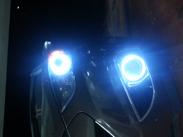

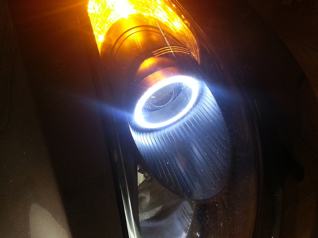

Наконец сфоткал нормально. Зацените.
