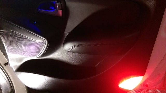

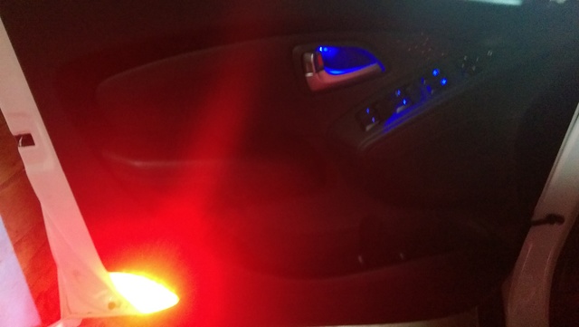

И вот дамы и господа после установки света в салоне от Игоряныча, удалось таки при помощи Игоря установить подсветку в дверях также как у Святослава ))
простота и элегантность линий ну и конечно подсветка ручек дверей обязательно :D
Игорю отдельный респект :!:

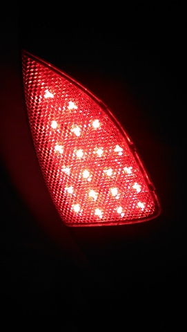

Игорь, подскажи пожалуйста размеры, хотя-бы примерные, платы под подсветку в отражатель. Память как у куренка, забываю померить.

INGENER писал(а):Игорь, подскажи пожалуйста размеры, хотя-бы примерные, платы под подсветку в отражатель. Память как у куренка, забываю померить.
А ты сними размеры прям с красного треугольника.только меньше делай на 0.5мм по краям.
Меньше делай на 0.5см а не мм.

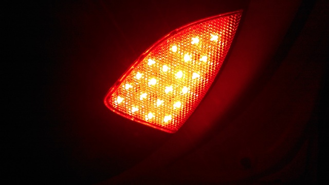

Сообщение #24  Игоряныч » 14 ноя 2014, 08:25
Паша, я себе сделал вот такой шаблон. По фото поймёшь, где и сколько отступать.
