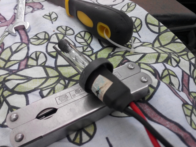

И вот, мысль привела к идее. Почему бы не попробовать убрать "галку" боковым контактом? У меня была лишняя лампочка ксеноновая, старая, которая уже стала светить розовым светом. Ее и решил использовать в качестве донора. Цоколь лампы имеет две окружности, причем именно наружняя отвечает за центровку лампы в фаре. Полность обточив наружнее кольцо получил такое.
Теперь лампа может свободно вращаться в фаре. Это нормальное положение лампы. Боковой электрод смотрит вверх.

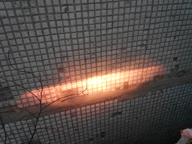

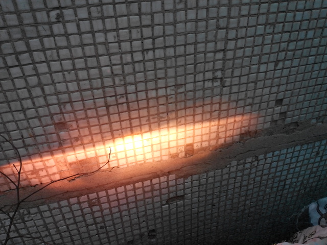

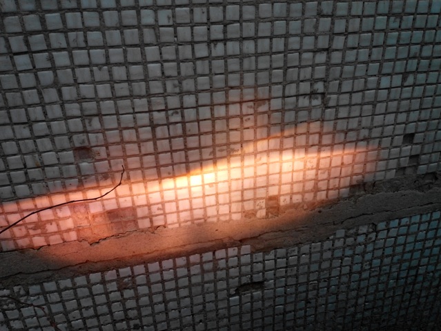

Вот как на стене видна проекция при нормальном положении лампы.
Теперь вращением лампы добиваемся ухода "галки". Засвет боковой части немного есть, но, все же, не такой как с галкой. По крайней мере, лучше, чем ездить просто воткнув ксенон. Ну и, конечно, фару разбирать не надо.

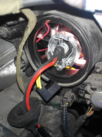

Дважды пытался обмануть мозги авто подключением ксенона. Только что пытался подключить через реле.
Обмотки реле в разьемы лампы ближнего света и через реле питание АСС+ от прикуривателя- ксенон гаснет при розжиге.
Само реле почему- то трещит. Контакты замыкаются-размыкаются. Снял с реле нагрузку (подключение на ХХ) и все- равно реле трещит...
Только если плюс через реле на ксенон подавать напрямую с аккумулятора, тогда работает. Но я на такой колхоз пока не готов...
