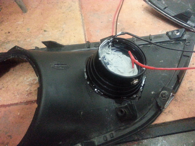

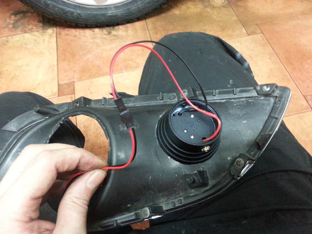

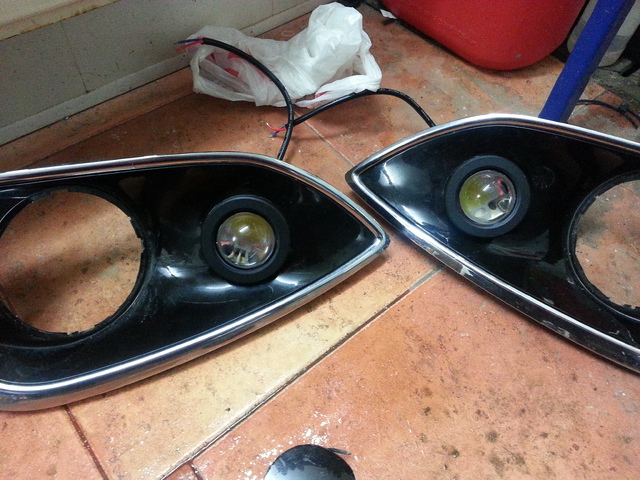

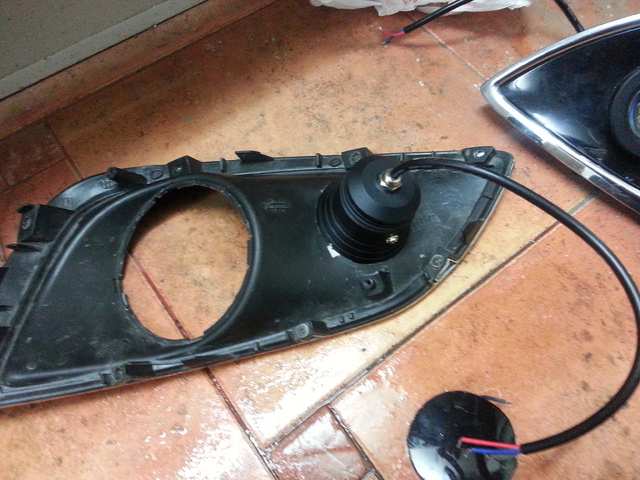

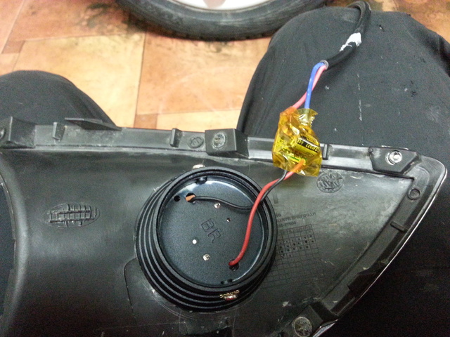

Собственно идею вынашивал давно. Много накладок на ПТФ испортил, выискивая нужный угол, чтоб максимально освещался поворот. В качестве донора использовал линзовые блоки с 10 ватной матрицей. Так как сама фара не маленьких размеров, около 10 см, пришлось импровизировать т.к. под нужным углом, задняя стенка упирается в усилитель бампера. Пришлось фару укорачивать. Благо она состоит из 3 частей. Откручиваем заднюю часть блока и видим там стабилизатор тока MR16. Так как я скептически отношусь к ним, обрезаем его. Наращиваем провода. Обезжирил и замазал все дырочки автомобильным герметиком для прокладок. Далее вырезаем в накладке дырку под блок. Вставляем блок и проходим эпоксидкой. В принципе можно и не проходить было, так как я очень аккуратнои долго вырезал отверстие и блок встал в отверстие как родной. Как раз между рёбер. Далее собрал схему на двух стабилизаторах и 4 реле времени. Принцип работы такой. Включается ближний свет. Далее есть дополнительная кнопка, которая активирует эту функцию. Включаю поворот, на 4 срабатывании реле поворота- включается нужная подсветка. И горит, пока включен поворот. Когда поворотник выключается- подсветка горит ещё 5 секунд и выключается. Как то так... пока выкладываю фото самого блока и накладки на ПТФ. На неделе думаю установить сей девайс на машину. Вместе с новыми ПТФ.

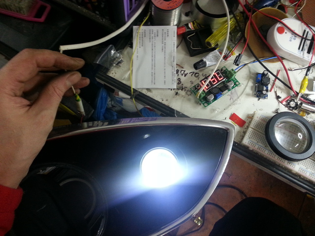

Вот как это выглядит...

Вот и окончательный вариант.
