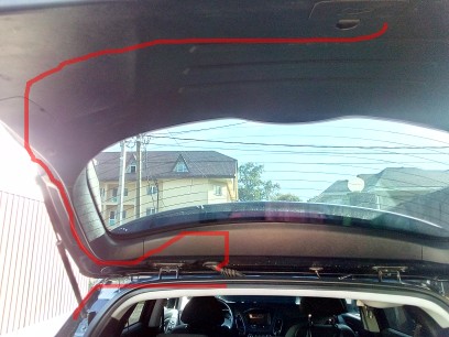

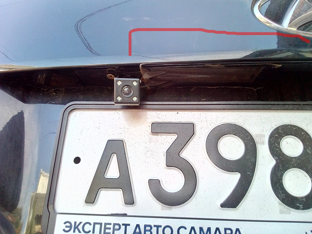

В общем проложил провод камеры заднего вида, подключил, все работает, все норм, но к сожалению делал все это когда телефон был в ремонте, поэтому фото уже с установленной камерой, но все же постараюсь объяснить по максимуму.
И так, для тех кто приобрел машинку без камеры заднего вида мой ответ по установке.
1) Покупаем обычную китайскую камеру заднего вида, сразу наращивает провод с камерой примерно на метр.
2) Разбираем обшивку задней двери и прокладываем туда провод. Сложного ничего, когда разберете все поймете
Для того чтобы камера включалась, питание камеры и корпус цепляем на лампу заднего хода. Соответственно + на + ; - на - :)
Ща отлучюсь ненадолго, не пишите ничего, продолжение будет

Сообщение #366  Закат001 » 08 сен 2018, 12:44
Провод от двери в салон протягиваем соответственно через резиновую трубку
Отогнув резиновый уплотнитель, и ведём в багажник
В багажнике, где лежит запаска, откручивания болты и пропихиваем провод так:
Далее отцепляем в салоне пластиковый порожек и прокладываем провод так
Алюминиевой толстой проволокой протягиваем провод через пластик боковой стойки и прокладываем его под порожком передней двери, сняв этот порожек соответственно

Сообщение #367  Закат001 » 08 сен 2018, 12:57
С помощью уже знакомой нам алюминиевой проволоки протаскиваем провод камеры под пластиком с ручкой открытия капота. Ее снимать не надо, а проволоку лучше пихать сверху вниз. Проблем особо нет
Далее прокладываем провод над педальным узлом так чтобы он нигде не тёрся, и крепким его пластиковыми хомутиками
Ну и вытягиваем к задней панели магнитолы или на отдельный монитор, вобщем кому как нравится. Когда снимете магнитолу там все станет понятно.
Снимать пластик магнитолы большая Опа. Про это инфы в инете море.
В краце вобщем как-то так, если что пишите, чем смогу тем помогу
