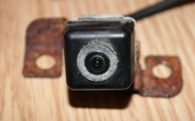

deepdj
Добрый день! Описание проблемы: 1. Сначала начинало пропадать изображение (цветная рамка оставалась), не постоянно и без всякой переодичности. 2. в дальнейшем помутнело изображение. 3. потом окончательно пропало изображение (но рамка оставалась). 4. недавно пропала и рамка( связь магнитолы с камерой пропала, я так понимаю). Я уже думал, что камера окончательно сломалась. Тут по случаю (ремонтировали мне машину) мне помогли , сняли камеру. Я ее вскрыл, и обнаружил труху на силуминовой части корпуса, также окислы на платах (один из винтов, скрепляющие платы, пришлось высверливать). Взял платы и замочил в водке (спирт не смог найти) на ночь, утром положил на просушку на батарею. Вечером после работы вооружившись зубочисткой и лупой, аккуратно убрал все окислы, почистил контакты, как на разъеме подключения камеры и кабеля, а также на разъеме, между двумя платами. После сборки (не вставляя камеру в корпус) проверил. Все заработало. При сборки, нанес герметик та уплотнительное кольцо линзы, также между половинками корпусов, и в том числе между уплотнителем кабеля и корпусом. Прошло 2 недели проблем пока нет (а дальнейшая эксплуатация покажет результат).
P.S. Разбирайте смело и чистите, только тщательно и аккуратно. И желательно это делать, как только появляются первые проблемы с камерой (выше шанс не попасть на замену).

deepdj
Коллеги, промывайте и как следует прочищайте контакты, только очень аккуратно. И обязательно сушите. Я уже несколько камер сделал таким образом. Вывод у меня один-болезнь у все одна- окисление. Я готов помочь бесплатно, пишите.

deepdj
Это уже процесс окисления контактов начался, по-этому и блекнет изображение. Рамка не поблекнет-она на монитор проецируется не по оптическому каналу, как изображение (надеюсь понятно). Последнюю камеру которую восстанавливал с Форду Куга, так же было (сначала блекло изображение, потом пропадать начало). Сейчас работает как новая
