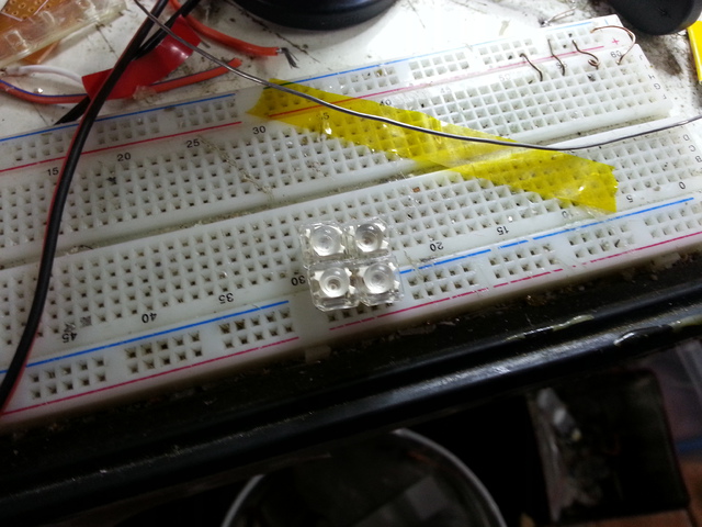

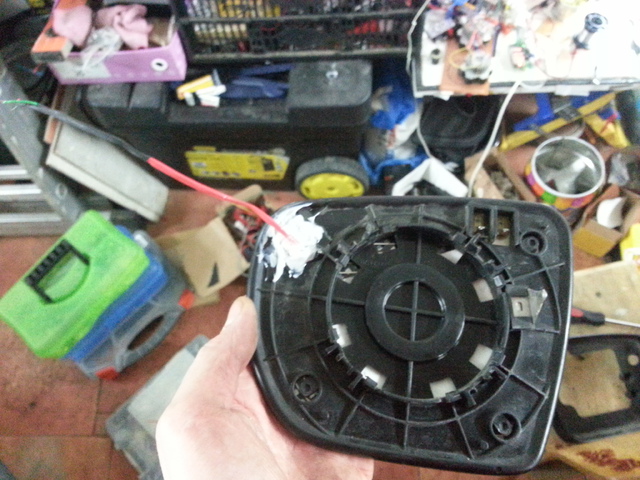

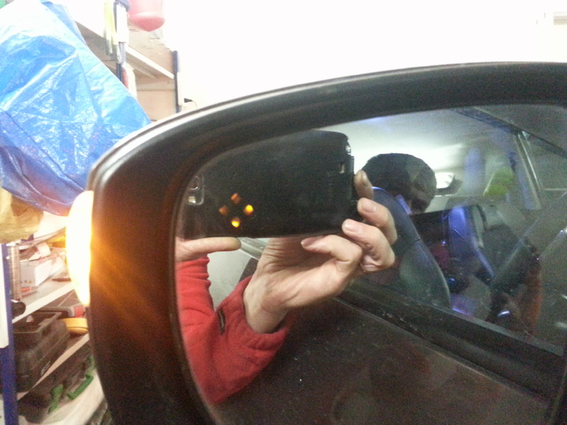

Собственно как всегда дело было вечером...на глаза мне попались 8 диодов желтого света. И выбросить жалко и приминения для них нет. Не пропадать же добру! Снял зеркальные элементы с зеркал и стал осматривать. И нашел небольшое отверстие. И как раз там 4 небольших квадратика. Спаял 4 светодиода последовательно+ резистор.чуток подровнял ножом отверстие и приклеил диоды на эпоксидку. Взял 2 тоненьких провода по 10см. Надо было взять провода подлинее, т.к очень гемморойно их было соединять. Наматерился вдоволь. Подключил к проводам штатного повторителя поворота и вуаля! Конечно "кобыл" в машине не прибавилось и крутящий момент не стал в 2 раза больше но душе приятно.

Так и не понял куда они светят. :?

В даль... в далёкую даль...

я не спорю.... но тут они больше ромбик напоминают нежели поворотник....
