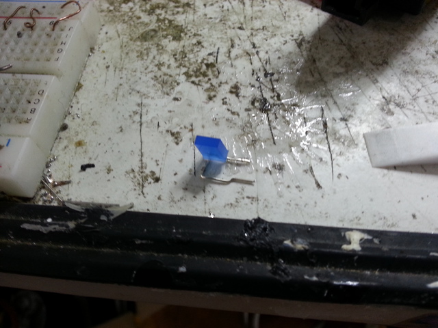

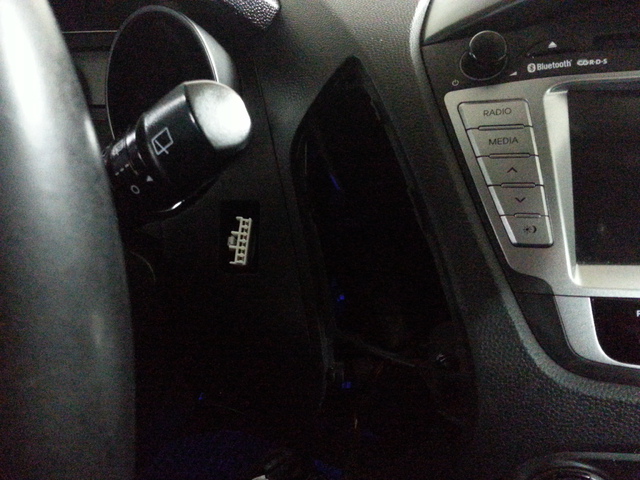

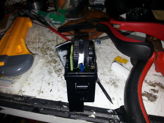

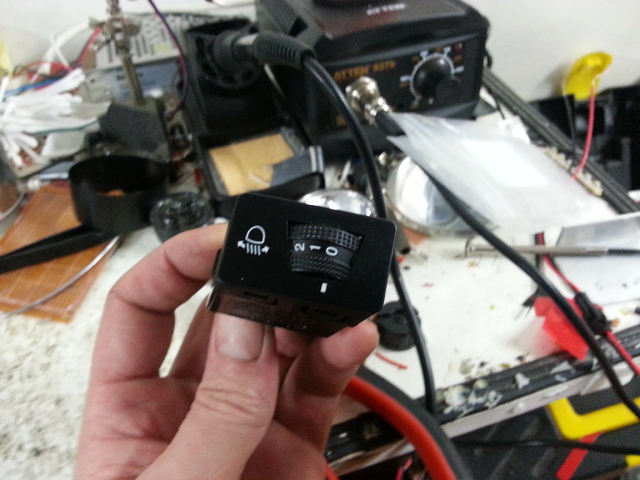

Приветствую Вас друзья,форумчане и одноклубники. .. как всегда: дурная голова рукам покоя не даёт! Всем известно, что ночью не видно цифр на корректоре. Мало того, что корректор спрятан в неудобном месте, так ещё и переключатель дворников мешает. А ночью ещё хуже! Приходится интуинтивно двигать колёсик или вверх или вниз. А потом считать щелчки. Давно хотел сделать подобное, да всё забывал. А тут сегодня на беду, с Андреем ( Phantom ) встречались и он мне в двух словах объяснил, что как и почему. Он тоже вёл разработки в данной области. Спасибо ему большое! Итак, снимаем воздухозаборник. далее рукой выталкиваем корректор. Разбираем. Снимаем колёсик. Внём делаем прорезь по центру. Припаиваем светодиод. Собираем всё обратно и радуемся результату!!!

Можно использовать вместо плоского светодиода обычный 3мм.

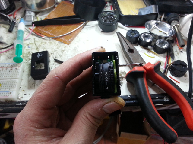

Друзья мои! Поздравьте меня! Я смог засветить и полосочку на корректоре! Это было не легко. Но я это сделал! Радости полные штаны!!! Пришлось ещё один диод впаивать т.к там где полоска никак диод не впаяешь. Места только 2 мм. Пришлось импровизировать. Вырезал кусочек прозрачной трубки шириной 1.5мм и приклеил торцом там где прорезь. Далее приклеил эту полоску и вывел второй торец на светодиод. Вуаля! Теперь всё по феншую!

Игоряныч,к каким контактам припаять,диод родной с права.к крайним?или? и что за прорезь по центру?
