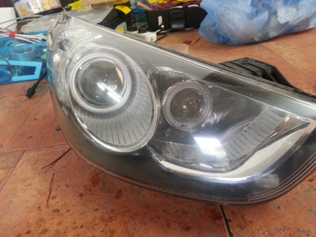

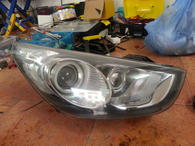

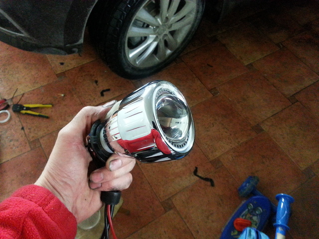

Народ! Давно хочу переделать дальний свет. Вместо отражателя поставить линзу. В наш отражатель войдёт только би линза 2.5 дюйма. Кто что скажет? Сделать 2 ближних и 1 дальний. Т.е. обе линзы будут светить на ближний свет. Когда надо дальний- в маленькой линзе поднимается шторка. Или же маленькую линзу использовать только на дальний?

Так вот я и думаю, сделать 4 ближних или маленьки линзы оставить только для дальних?

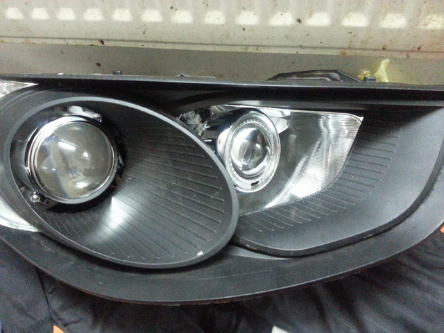

Игоряныч подскажи чем старый герметик убирал , посмотрел на фото разобран ой фары , герметика вообще нет и второй вопрос линза без проблем в отражатель становится или сверлить дополнительно надо

Я наверно не так выразился. Маленькая линза имеет 2 режима. И ближний и дальний, т.е. через шторку. Я вот думаю, делать и маленькую на ближний , чтоб светили 4 линзы. Или оставить на ближний наши родные линзы а маленькие использовать только на дальний?

Это вообще фара для эксперриментов. Она без герметика. А на обычных фарах я герметик не убираю, на него же и сажаю стекло. Просто смотрю, где мало герметика то там добавляю.

А я сегодня больше времени убил старый счищать , фару разобрал быстро , а вот потом с герметиком намучался . Знакомому на кашкае разбирали фару , так там вообще герметик непонятный не поддался вообще , а на наших без проблем

Игоряныч писал(а):Я наверно не так выразился. Маленькая линза имеет 2 режима. И ближний и дальний, т.е. через шторку. Я вот думаю, делать и маленькую на ближний , чтоб светили 4 линзы. Или оставить на ближний наши родные линзы а маленькие использовать только на дальний?
Так и сделаю
