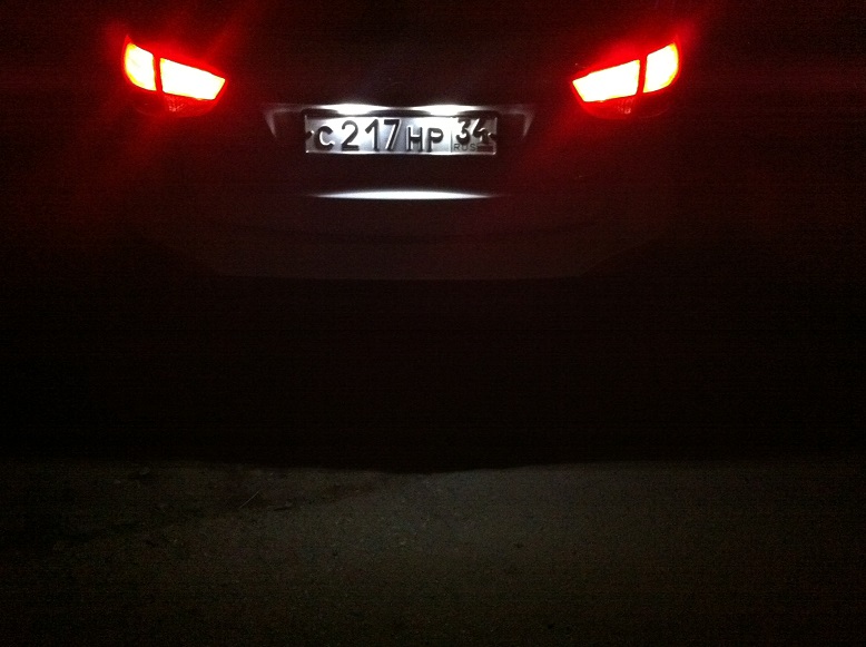

Собственно о подсветке номера.

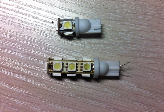

Ранее пробовал разные лампочки и побольше и поменьше(из бюджетных вариантов, дорогие не рассматривал), но результат не устраивал, то тускло, то диоды мигают, по есть контакт, то нет.

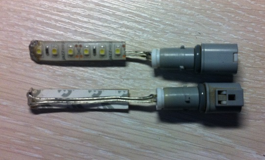

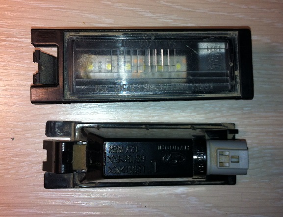

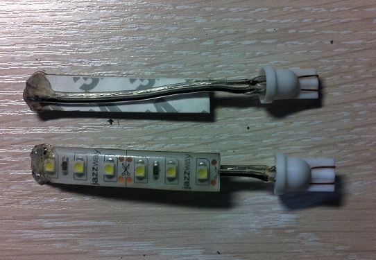

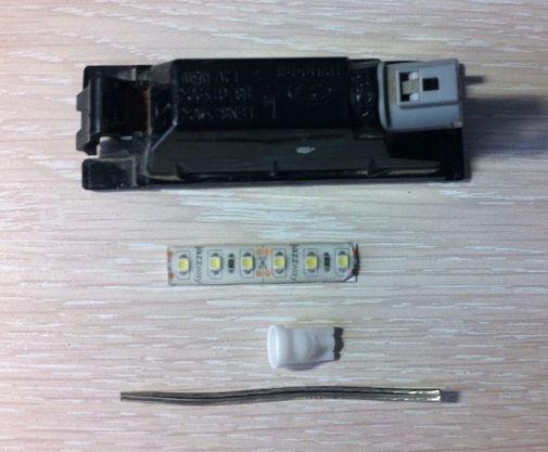

Поработав с лед-лентой, понял, что это в принципе неплохая штука и попробовал из остатков сделать подсветку номера:
- отрезал кусочки по размеру плафончика(но строго в местах отреза),
- взял цоколя от старых испорченных светодиодных ламп(в крайнем случае их дешёвые аналоги малой мощьность всегда можно купить на рынке - раде цоколя),
- припоял проводки, заизолировал места припоя клеящим пистолетом,
- надел цоколь,
- и поставил все на место.
В результате получилась яркая с приятным белым светом, на мой взгляд, качественная подсветка.
Лента : цвет белый, 9,6 Вт, в силиконе. Получилось по 6 диодов на каждый плафончик.
