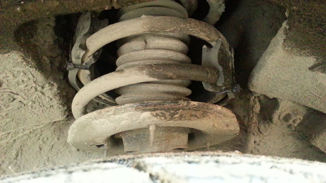

Приветствую Вас одноклубники. Давно хотел установить автобаферы, уж очень хотелось... Пообщавшись с одноклубниками у которых они стоят, посмотрел в интернете цены.... И чет меня жаба задушила... Выбрасывать 5 тыщ за кусок резины или полиуретана. У меня племянник работает в отделе запчастей для иномарок и обещал помочь. Привез 5 комплектов разных баферов и путем подбора нашел оптимальные. Правда они резиновые а не полиуретановые. Короче встали как родные. На фото видно, что сверху пружина не совсем села на резинку,это потому что я фоткал сразу после установки и пружины еще не сели на место. Прокатившись по поселку,эфект ощутил сразу. Меньше кренов и стыки дорожные стала подвеска проглатывать. Пока доволен. Завтра поеду домой и отпишусь как ведет себя подвеска на трассе. Бюджет составил 470 р. Думаю,даже если баферы прослужат пол года или год, и развалятся то не велика потеря.

Игорь добрый день! А хомут бафер держит за один виток пружины? На фото кажется что за два.

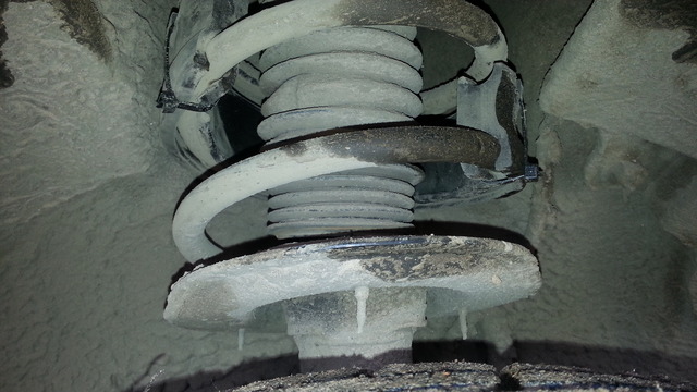

А вот и для задних пружин. Единственное,в самой резинке расстояние от посадочных мест на 4 мм больше чем расстояние между витками самой пружины. Значит задок чуток приподымется...

kirser писал(а):Игорь добрый день! А хомут бафер держит за один виток пружины? На фото кажется что за два.
В этих проставках нет прорезей и пришлось хомутом стягивать и сверху и снизу.

Сообщение #5  kirser » 11 апр 2015, 16:01
Я вот думаю при максимальном растяжении пружины хомуты лопнут наверное.

Сообщение #6  Игоряныч » 11 апр 2015, 16:05
Хотелось конечно чтоб на передке расстояние между посадочными канавками было больше чем расстояние между витками пружины. Но таких не было. Эти проставки по размеру между посадочными канавками один в один с размером между витками пружин.

Сообщение #7  Игоряныч » 11 апр 2015, 16:11
kirser писал(а):Я вот думаю при максимальном растяжении пружины хомуты лопнут наверное.
Может быть... Я специально не затягивал сильно хомуты. Не думаю,что я буду подлетать на машине,чтоб подвеска оторвалась от земли. Если порвется хомут- то прийдется просверлить дырочку в резинке и стянуть только к нижнему витку пружины. Это так,эксперримент. На всякий случай взял 2 комплекта проставок.

Сообщение #8  Игоряныч » 11 апр 2015, 16:12
Я когда затягивал хомуты- пружина была максимально растянута.

Сообщение #11  kirser » 11 апр 2015, 16:30
Вариант с отверстием в резинке более надёжный наверное. На наших дорогах можно по всякому подлететь. :?
