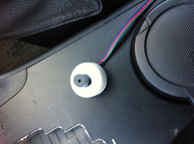

В ходе эксплуатации своего бегемота, обнаружил, что габариты и головной свет не выключаются при заглушенном двигателе и открытой двери, как впрочем нет у меня на авто и функции звукового оповещения о не выключенных огнях. Только ПТФ-ки выключаются.... :?
Как ни странно в Киа Соул (кореец 11 года) автоотключение головного света присутствует. :o
Проблема звукового оповещения о не выключенных огнях решается подключением (3-мя проводами) небольшой электронной схемы к эл.цепям автомобиля.
Теперь при заглушенном двигателе и открывании (только) водительской двери в течении 3-х секунд звучит сигнал.
Схемку собрал навесным монтажом, всё уместилось в пробке от пластиковой бутылки. Детальки залил термоклеем.
Налаживание (см. схему) сводится к подбору резистора R1 (16кОм), чтобы сигнализатор срабатывал при напряжении 12,8-13,5В.
Точки подключения проводов указаны на схеме. Разъём находится в салонном блоке предохранителей
Все материалы во вложении.
Кого заинтересует, но нет возможности найти и прошить микроконтроллер, пишите, что-нить придумаем.
