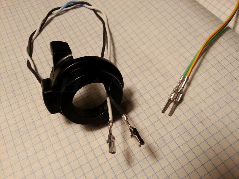

drongo писал(а):С Али скорей всего.
Нет,все проще. с Автодока.
В принципе,как всегда сплошной "колхозинг с напилингом и паялингом" :) .
За основу были куплены :
Антенна подходит,иммо работает.
идем дальше,провода новые короткие и на разъемы папа,а на оригинале -мама.
с помощью рук и закромов родины,доводим все дело до ума,
крепеж в виде ушка под винт не совпадает,но тоже решается.

Результат проделанной работы:
Подсветка с помощью одного "родного" светодиода.
Алгоритм работы штатный,подключен параллельно салонному свету.
Как-то так...
Моя доволен ;)
