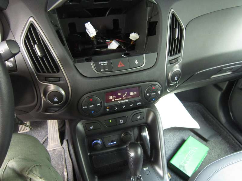

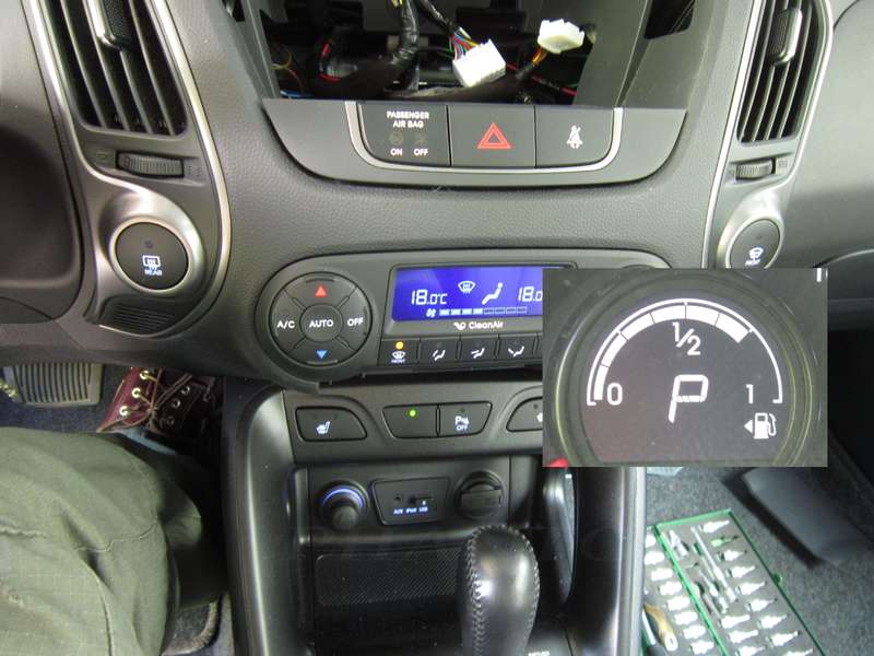

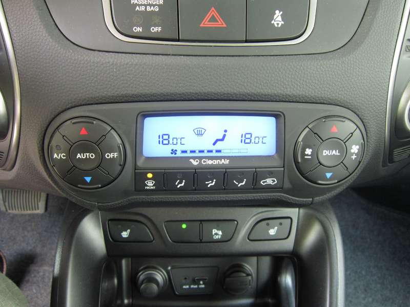

Для затравки фото:
Стандартный вид
после инверсии дисплея
замена светодиодов
опыты продолжаются,не переключайтесь

Iokes писал(а):Третий вариант, просто супер. Меня бесит это синее пятно по вечерам, а так обалденно. :good:
Честно говоря тоже не мог понять почему климат так сделали?
Все дисплеи в негативе,а этот .. :? :? :?
Естественно цель сделать такой же дисплей как на приборке,хотя бы максимально приближенно.:
Естественно ,резисторы надо подбирать по любому.
светодиоды стоят 3528,поменять ничего сложного,климат разбирается руками и ,да хоть зубочисткой,как и приборка :D
для меня самое сложное это было отмыть клей с пленки.

Сообщение #11  Phantom » 15 июл 2015, 10:23
Пока остановился на таком варианте,подобрал резисторы на подсветку дисплея.
На фото макс.яркость.
Позже наклею матовую пленку(как для телефонов) чтобы совсем по фен-шую :)
так выглядит климат в выключенном состоянии.
ИМХО,конечно,но теперь нет инородного пятна :)

Как с контрастностью при разных углах? У "перевернутых" ЖКИ обычно плохо с этим.
Пленку отмывать так и не научился. Если только фреоном, но он труднодоступен простому человеку.
Сообщений: 1738
Благодарил (а): 169 раз.
Поблагодарили: 173 раз.
Re: Переделка подсветки климата
Сообщение #13  Phantom » 15 июл 2015, 10:47
DmP писал(а):Как с контрастностью при разных углах? У "перевернутых" ЖКИ обычно плохо с этим.
Все нормально.Проверенно. 8-)
Яркость теперь оптимальная,что ночью,что в солнечный день. ;)
