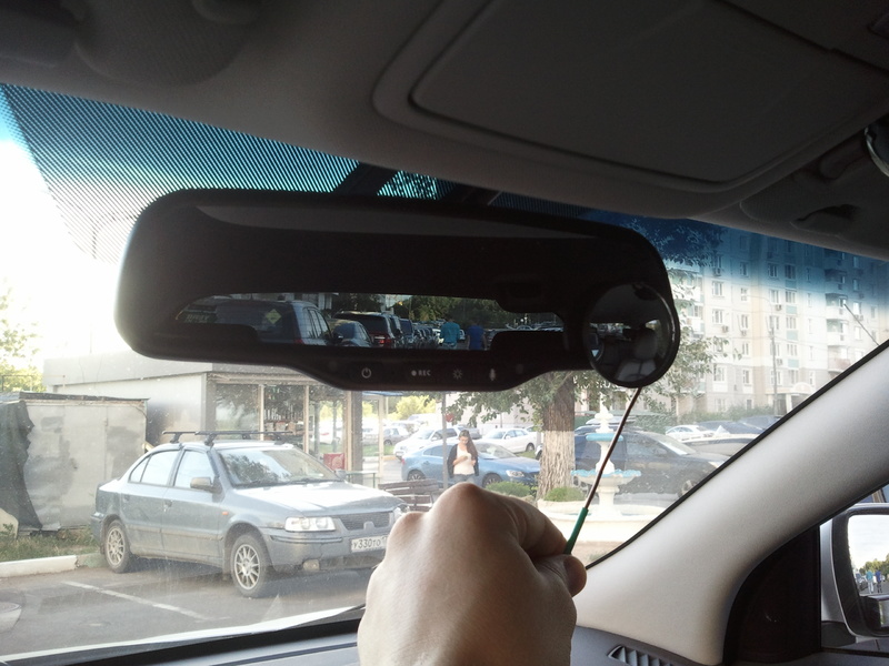

Примерно тогда же (когда начал водить) я заодно и другое панорамное зеркало купил - кругленькое без всяких наклонов. Приклеил его на ВнутриСалонное Зеркало (ВСЗ у меня не панорамное - я противник панорамных ВСЗ (в автошколе доказали, что это зло), но вот в дополнение к нему прицепил кругленькое маленькое панорамное - думал в нем паноаму салона буду видеть).
Оказалось - бесполезная весч - ни себя ни салон в нем толком не видать, и боковые стекла тоже либо за подголовниками прячутся либо не видно в них ничего.
Вот так оно было примерно:
(вон он подголовник правый - все загораживает)
Отлепил.

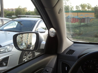

Тут-то и родилась идея разместить уже имеющееся невостребованное круглое зеркальце в таком месте, где бы оно не мешалось, и ничего важного не загораживало бы.
Методом проб и ошибок было найдено интересное положение:

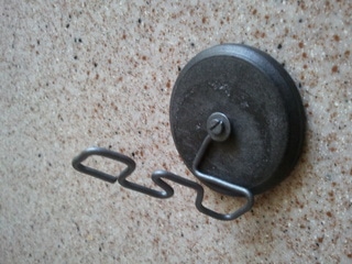

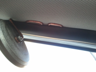

Оставалось только придумать - как его закрепить.
Т.к. в любой идее можно разочароваться, а дырок в обшивке уже не заштопать - нужно было найти решение, которое бы позволяло снять зеркальце без следов установки.
Упругости резиновой кромки, по прикидкам, должо было хватить для удержания легкого зеркальца за проволоку средней тощины..
За дело:

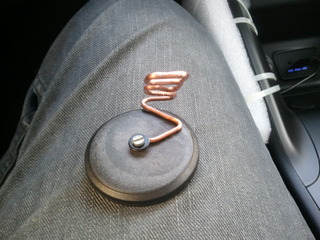

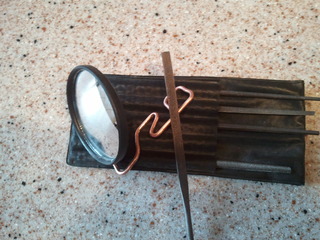

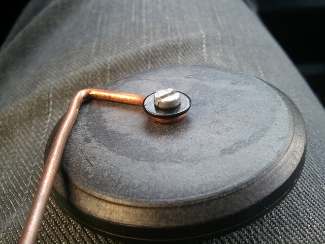

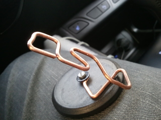

Двусторонний скотч - долой, миниатюрное отверстие в корпусе зеркальца сзади, медная проволока прим 2мм толщиной прикрепляется небольшим шурупчиком через шайбу.
Угол наклона и форму будущего кронштейна подбираем эмпирическим путём:
Изображение Изображение Изображение

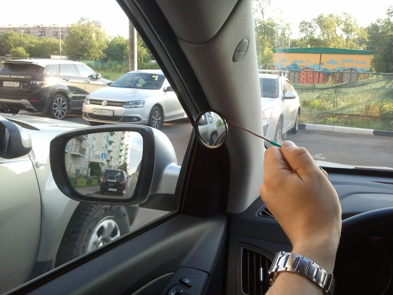

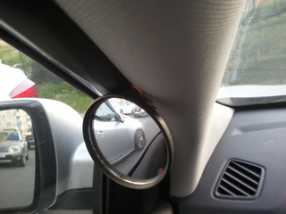

Примерка:
Вроде пойдет..

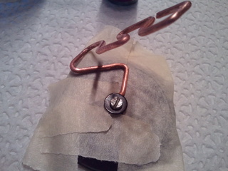

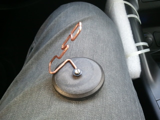

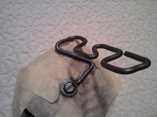

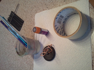

Небольшая доводка, подровняем, уберем заусенцы, и покрасим позорную медь (увы - акрилом, автоэмали не оказалось под рукой, мож потом перекрашу в "радикальный черный цвет", если приживётся)
.. 8-и слоев думаю будет достаточно..

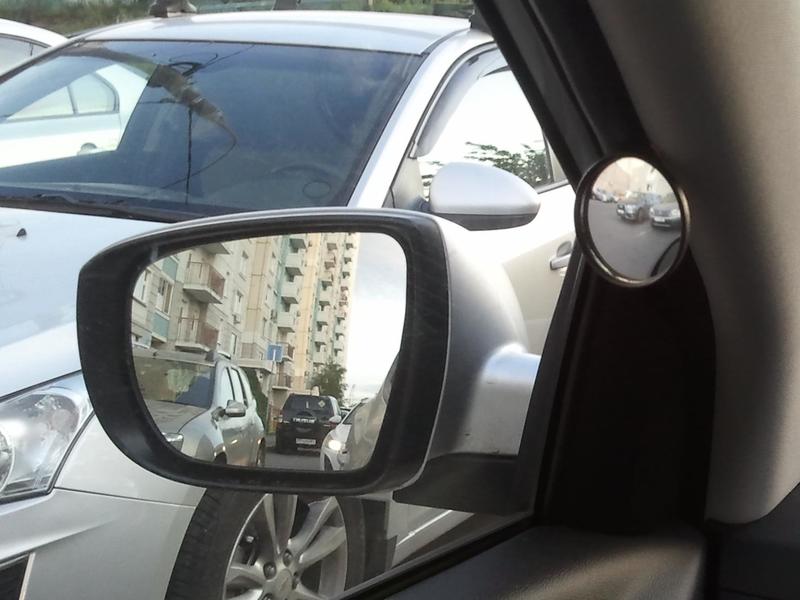

Итого имеем зеркальце панорамное, с достаточно широким углом обзора, в котором, при этом, что-то даже видно (оно находится поближе к глазам чем левое "ухо", не так уж мелко в нём всё).
И главное - оно не съедает ни миллиметра нужной площади обзора - оно точно напротив стойки.
Фото не очень информативно - снято на стоянке, не видно полос. При случае сфотографирую что видать в него, например, на обочине ..
Так же обратил внимание, что при выезде с развязок "бабочек" - в него, как в телевизор, видно ВСЮ трассу на которую выезжаю - гораздо лучше, чем вертеть головой, и высматривать - кто летит тебе в левое крыло сзади.
