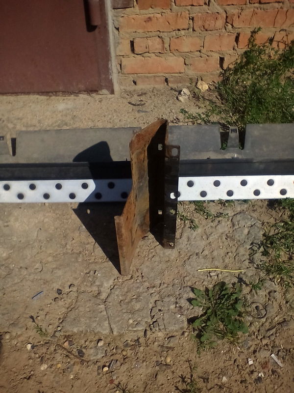

Продолжаем борьбу с ржавчиной. Под порогами БМВ стайл есть усилители из металла, который, по прошествии 4-х лет заржавел.
Было куплено четыре балона с мовилем для распыления прямо на ржавчину.
Были сняты пороги. Ничего сложного, три самореза сверху, пять снизу и три в арках, сдёргиваем и получаем такую картину.
Вот как выглядит снятый усилитель.
Обрабатываем всё мовилем и ставим обратно. Но внизу каждой железки есть болт, который лучше не крутить, т.к. он в последствии будет прокручиваться. Просто, на месте, откручиваем верхние болтики не снимая железяки, чистим сметаем всякую гадость и заливаем мовилем.
К чести порогов, нужно сказать, были в идеале, ржавели только усилители БМВ стайл.

Красноармеец писал(а):Были сняты пороги. Ничего сложного, три самореза сверху, пять снизу и три в арках, сдёргиваем и получаем такую картину.
Были сняты и надо было их выбросить :D

Сообщение #4  elec10 » 13 авг 2015, 08:02
Если уж на то пошло, то лучше такую обработку делать перед первой установкой порогов этого типа и обработать чем-то более серьёзным чем мовиль, а не надеяться на то что название БМВ спасёт от всего (в том числе и ржавчины на конструктивных деталях. Китай он и с БМВ китай.....

Великолепный вывод, надеяться на БМВ это круто :D Более серьёзным - это пушечным салом?
Данная тема была создана для клубней с порогами, у которых есть или возможно будет такая проблема, умозаключения остальных можно оставить при себе. Мовиля для нанесения на ржавчину вполне достаточно для этих железяк, тем более что родные пороги от этого не страдают.
