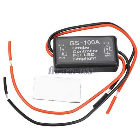

Дайте совет как установить данный девайс в стоп сигнал.

NIXLINCO писал(а):Дайте совет как установить данный девайс в стоп сигнал.
Приклеить на скотч входящий в комплект.
Разместить рядом с доп.стопом.
можно снять только верхнюю крышку на обшивке багажника.
Заблудиться в проводах там нельзя, их всего два.
И то с разъемом.

3 быстрых вспышки, две короткие, и потом горит постоянно. Посмотрите видео как оно работает. Так что не постоянно.

Не, лучше с датчиком ускорения спаяю. А так включается в разрыв провода доп стопа.

Установил. Все работает. ЧЕРНЫЙ ПРОВОД "+", ЗЕЛЕНЫЙ "-".

NIXLINCO писал(а):Установил. Все работает. ЧЕРНЫЙ ПРОВОД "+", ЗЕЛЕНЫЙ "-".
Есть такое..
Причем перепутаны провода идущие от разъема в сам третий стоп.
Маленькая корейская подлянка . :D

Phantom писал(а):Причем перепутаны провода идущие от разъема в сам третий стоп.
Это точно, сам спалил одну микросхему, хорошо, что на панельку ставил, просто поменял, а когда проверил полярность питания немного удивился :x
