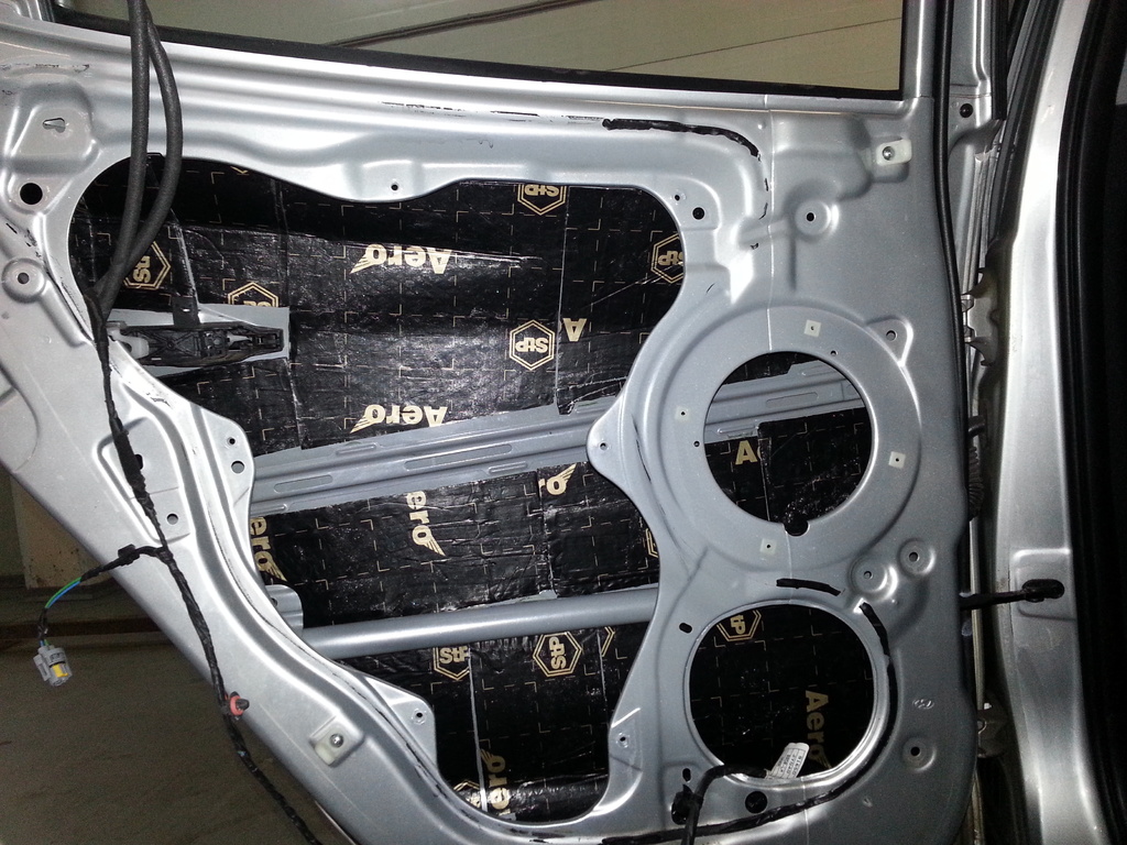

А я рекомендую внутри двери клеить и вибру и шумку!
У себя сделал так:
Для начала разобрал дверь. Советую снять и стеклоподъемник, чтобы было много свободного пространства для оклейки. Снимаются они несложно, зато потом можно долезть куда угодно и не порезать руки. Не додумался сразу делать фото. Но есть фото задней двери :D
Обезжирил и оклеил пенку виброй StP Aero 2мм. Она хороша тем, что не требует нагрева феном, если работать при комнатной температуре. 2 мм. в двери вполне достаточно. Прикатывается отлично.
Затем оклеил все шумкой StP Accent Premium 10 мм. Под колонками приклеил аккустические линзы StP Crystal Sound.
Ну и напоследок оклеил пластиковую обшивку двери ( так называемую карту) шумоизоляцией StP Biplast Premium 15A 15мм.
Оклеил таким образом все пять дверей.
Стало намного тише.
И самое главное, штатная аккустика заиграла совсем по другому. Теперь уже и не знаю, стоит ли её менять. Я все-таки не такой большой фанат музыки в машине, как некоторые! :D Я музыку слушаю дома! Вот там нужна хорошая аппаратура! А в машине , на мой взгляд, и такая ( но только после шумки) пойдет :) .

Поблагодарили: 166 раз.
Re: Шумоизоляция дверей салона багажника
Сообщение #386  Icesharp » 23 апр 2016, 23:09
Да он несложно снимается, дело 5-10 минут! Видео, к сожалению, не делал. А с ним неудобно прикатывать шумку, все руки обдерете.
