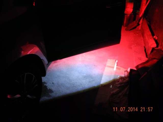

Первоначально в передние двери было установлено на скотч, потом просверлил и запаралелил с отражателями. В итоге результат.
Изображение Изображение
Здесь видно что достаточно сильно светят и в глаза - поэтому однозначно поставлю рассеиватель.
