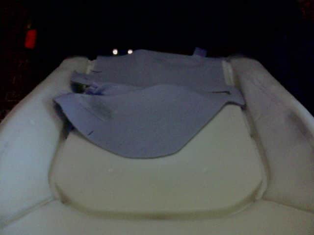

В общем решил обновить старую тему, так как с приходом морозов в наши края, как на зло, перестала работать водительская попогрейка. Думал-думал стоит ли, но всё-таки решился. :? Прозвонил разьем под пассажирским, там у меня подогрев работает, в разьеме 4 пина: красный, желтый, коричневый и черный, все они звонятся между собой, а вот на водительском прозванивались только черный с коричневым и красный с желтым, обрыв где-то, короче.
Снял сиденье с машины возле дома, да и затащил в квартиру, благо живу на 1 этаже. Как снимал расписывать не буду, на форуме есть темы, к тому ж там ничего сложного. Снял обивку с ППУ и опупел: криворукий ОД, когда в последний 5 раз менял поролон, не приклеил обогрев к нему. В результате он весь сполз к спинке и скокожился, а это я и подозревал, потому что обивка как-то топорщиться стала:

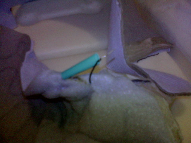

Развернул подогрев, потому что нити спирали видны только с обратной стороны и сразу же обнаружил залом спирали и прожег на материале подогрева:

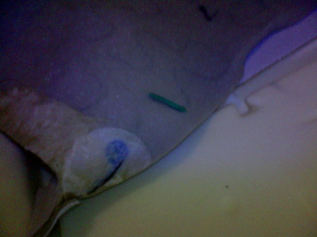

Далее зачистил спираль, одел термоусадку, под рукой, правда, была немного толстоватая, ну да, ладно, и решил спаять. Хотя в сети при изучении вариантов ремонта попогреек, встречал советы не паять, т.к. типа со временем место пая надламывается от веса сверху и людям приходилось делать весь ремонт заново и на скрутку. Но, наверное, в тех случаях спирали были другими, а у нас на иксе она тонкая, мягкая, многожильная и паяется легко. Прозвонил - всё в норме! :D

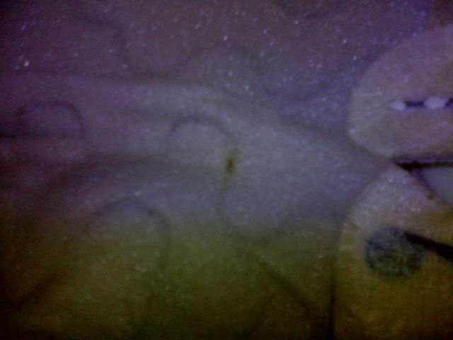

Сделал термоусадку на место пая, прогладил подогрев, чтобы распрямился и принял нормальное состояние и положение, так и приклеил к ППУ. Да, заодно обследовал ППУ на счёт разрывов и крошек, ППУ в норме пока ещё, последний раз меняли в апреле прошлого года, но в виде перхоти мелкие ошмётки всё же присутствуют. Обклеил место прилегания поролона к каркасу плотной тканью, точнее куском военной летней портянки, раньше запасался, жене ими нравилось полы мыть, а зимними мебель натирать. ;)
Собрал всё в обратном порядке, установил сидуху. Завел машинку, проверил, всё работает!!! :class: Теперь смело скажу простатиту - НЕТ!!! :lol:
