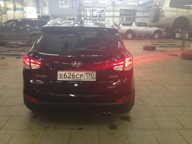

Всем доброго времени суток.
Пол года назад купил себе IX35 2011 года. На машине по кругу установлена альтернативная, светодиодная оптика (Тайвань) и неделю назад перестал работать задний левый поворотник. Габарит и стоп сигнал работает, а поворотник нет. В поворотнике 8 светодиодов и все разом накрылись, как то странно. Фару я снял, ничего "криминального" не первый взгляд не увидел, но из фары торчат 2 провода и на них какой то блок (грешу на него, так как он просто болтался под бампером). Что это за блок интернет мне не подсказал:). Я в электрике не силен поэтому решил спросить совета у знающих людей. Фотки оптики и блока прикрепил, могу сфоткать фару изнутри. Надеюсь на Ваши советы).

на первой фотке - просто обманка,(для того чтобы поворотники работали в штатном режиме).
В принципе ничего страшного,были бы Вы в Москве,можно отремонтировать.Случай крайне редкий.
Светодиоды обычные пираньи.

Андрей, спасибо за то что откликнулись. Если я правильно понял то проблема действительно в блоке (теперь мне хотябы понятно для чего он)? В Москве бывая раз в месяц, если не получится сделать здесь, то буду просить помощи:-)

Вообще то светодиоды " пиранья" одни из лучших! Выдерживают и тряску и перепады температур. Они или горят или нет. Однозначно смотри подключение и обманки с так называемыми стабилизатороми. Как правило именно они чаще всего выходят из строя. Хотя и стабилизатороми их назвать нельзя! В лучшем случае 1 диод от обратных токов и конденсатор.

Неправильно.
Обманка стоит паралелльно лампе поворота.Внутри мощные резисторы без всяких диодов,конднсаторов и прочего.То есть,тупо имитация лампы накаливания,чтоб не ругался мозг авто.(Грубо говоря,можно проверить и без обманки,поворотники будут работать)
Сами стабилизаторы -внутри фонаря.
Насчет помощи-без проблем. ;)

Судя по картинке, обманка не паралельно а последовательно. Вход и выход. Тайваньскую фару не разбирал, а вот китайских-кучу. У всех одна проблема - стабилизатор!(точнее подобие на стабилизатор) Хоть бы кренку поставили... и то толку было бы больше.

Вот у меня даже плата осталась от китайской фары. Ничего кроме диода 1N4007 нет. И резистор расчитанный только на 11 вольт. Вот этот модуль проработал 2 часа.

Вообще попробовал поставить фару с новой ''обманкой'' и чудо не произошло:-). Решил разобрать фару и проверить все контакты (в запасе есть штатная оптика по кругу). Вообще внутри все хорошо на первый взгляд, вечером товарищ обещал тестером все проверить:-). Фотка получилась не очень, если интересно сфоткаю на нормальный фотик:-)
Значит проблема не в обманке. Посмотри, поворотники везде горят? Аварийку включи.

Чёт я резюков не вижу. 2 диода 1N4007 вижу, а где резюки?

Все по кругу моргают, кроме этого.
