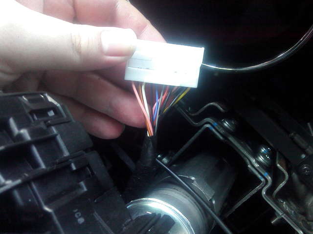

Сообщение #1  DmP » 18 июн 2015, 23:29
Приспичило культурно выключить ДХО.
Как до жгута между переключателем света и BCM добраться? Альтернативно - как снять BCM?
Идея такая:
1)общий переключателя на "- не в охране"
2)все сигналы переключателя связать через диоды и на размыкатель питания ДХО (мосфет воткнуть).
Тогда при автозапуске ничего не светит (в моем случае - приборка и печка тоже), режим "авто" опять становится полезным и основным, ДХО выключается переводом света в "выкл".
Второй вопрос: проводок к приводу люка "hot in ON" где ветвится в точке, ближайшей к приводу? Можно до него добраться, не снимая облицовку крыши?

Сообщение #3  Screw12 » 22 июн 2015, 23:55
добираться до труднодобираемого BCM нет большой необходимости.Оно того не стоит,имхо. Вот провод,который тебе нужен images/ix35_dho43.jpg
И если не секрет,зачем вообще нужен автозапуск,если отопитель при нем не работает?

Сообщение #4  DmP » 23 июн 2015, 00:52
Провод давным-давно перерезан и в его разрыве стоит соответствующая схема. Так ведь хочется, чтобы "как в штатном" и без странных телодвижений.
"Автозапуск" - извиняюсь, подразумевал дистанционный.
Почему печка не работает? Все работает так, как будто завел штатной кнопкой. Плюс заколхозил автовключение попогреев после заводки двигателя. Вкл-выкл автовключения - долгим нажатием кнопки попогрея до сигнала.
Программа-максимум:
1) заведенная машина по желанию не светится или светится минимально, в т.ч. движении. Не полная светомаскировка, конечно, но и не елка новогодняя, как с завода.
2) при дистанционном запуске минимум света вне зависимости от положения переключателей; стеклоочистители выключены; печка, попогреи, оттайка и осушка включаются в предустановленный режим. Режимы выставляются штатными кнопками.
3) п.1 и 2 не нарушают штатных функций и не добавляют видимых органов управления

Сообщение #5  DmP » 23 июн 2015, 21:20
Уважаемые форумчане, ровно один вопрос: на 105 просмотревших ни один не снимал кожух вокруг рулевого вала (или как он там называется)?
Ну не заметил я, что к саморезам, скрепляющим половинки, можно добраться, просто повернув "баранку". Проглючило, что верхняя половина с дермантиновым фартуком снимается, при этом есть доступ до правого разъема, но нет до левого, а нижняя закреплена на валу и нужно снимать руль.
Или провинился чем перед вами?
