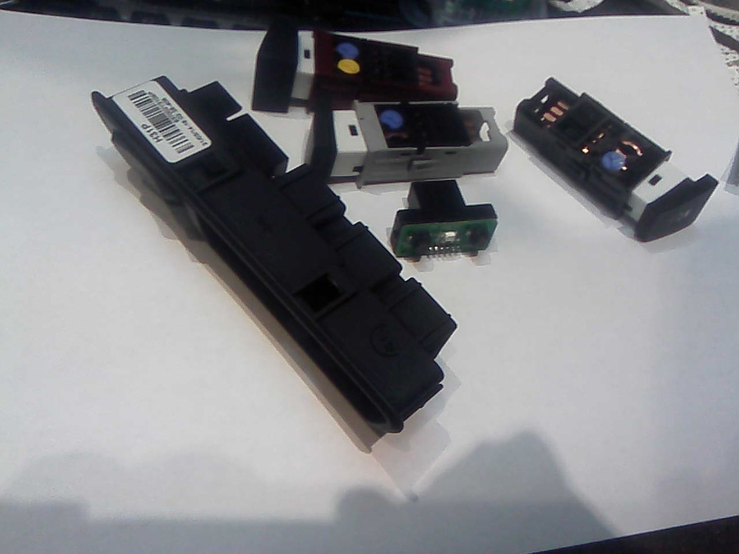

Подскажите, как этот блок снять? Продаётся ли он отдельно?

1) Открыть дверь
2) Выдернуть треугольную пластмассовую деталь на "торпеде", примыкаюзщю к двери, за ней, емнип, один из саморезов п.3
3) Открутить саморезы, снять здоровенную пластмассину в ногах водителя (в пластмассине лючок предохранителей и диагностический разъем)
третья страница этого мануала:
http://www.msvmaster.lv/autoalarm/starl ... i_ix35.pdf
4) Подлезть сзади-снизу длинной отверткой, отжать защелки, вынуть кнопки вместе с рамкой.
Защелки симметрично сверху и снизу. Не знал, как вынуть, одну сломал (см. фото).
Кнопки стандартные, у всех механизм одинаковый, такой же в кнопке подогрева стекла и в "Active ECO", отличается только колпачок. Что в них может сломаться?

Спасибо за подробную инструкцию, а заменить возможно его, реально ли где ни будь приобрести блок, или хотя бы кнопку.

paukjisus писал(а):Спасибо за подробную инструкцию, а заменить возможно его, реально ли где ни будь приобрести блок, или хотя бы кнопку.
Меняется легко,кстати есть почти все кноки салонные на наше авто.

А крышечка, крышечка есть, которая вместо корректора?

paukjisus писал(а):а заменить возможно его
А что приключилось-то? Вероятно, починить проще, чем искать.

нет блок работает, внешний, вид испортил его плюс у одной из кнопок небольшой кусочек отколол.
