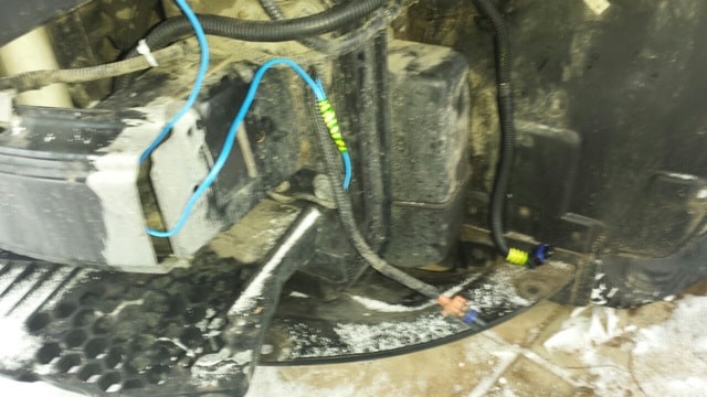

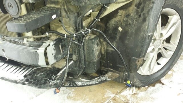

Короче что сделанно:кольца в фарах подключенны и все работает , трогать не буду!!!!!!
Дальше скинул бампер и провел проводку ко вторым лампам , еще взял + с туманок (чтобы вторые (поворотные)лампы гасли при включении птф.
Поворотные лампы подключил последовательно .
Все бампер повесил на место!!!!!!
Имеем в поткапотное пространство выведенно :
+ламп
-ламп
+птф.
Дальше ципанул основной -
Дальше ципанул основной + с преда авс
Пока так ,потом поменяю как предет на это
На основной + ставим предохранитель на 7.5а
В итоге имеем:
5 проводов:
+ и - с ламп (поворотные ,которые должны работать как дхо)
+ с птф (управляющий)
- масса кузова.
+ основной с авс.
Куды чего тыкать :shock: :? :shock:

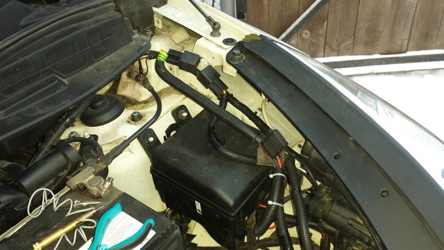

Re: Помогите с электрикой!!!!
Сообщение #19  cthnbabrfn » 22 дек 2015, 17:23

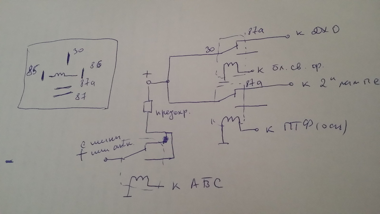

Если реле такое как на чертеже..то так.

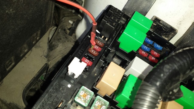

Еще один важный момент. Плюс с АБС нужно взять с той части предохранителя где он есть постоянно. Т.е. при снятом предохранителе и включенном зажигании на контакте плюс.
Иначе получится если сгорит предохранитель твой он сгорит вместе с предохранителем АБС.
Поблагодарили: 401 раз.
Сообщение #20  ViktOr 911 » 22 дек 2015, 17:36
Так и подключал,НО чегой-то не то :? :? :?
То лампы не гаснут :? При вкл птф :?
То ....... :x
Ладно потыкаю в выходные , но с реле не работают ,с проводами напутать не мог!!!!перепроверял.
При подключении на прямую +туманок и + авс горит все ок.
Сообщений: 3262
Благодарил (а): 176 раз.
Поблагодарили: 261 раз.
Сообщение #21  cthnbabrfn » 22 дек 2015, 17:42
Может реле не такое. Нужно что бы замкнуто было когда обесточено, а включалась и рвала цепь.

Сообщение #27  ViktOr 911 » 27 дек 2015, 16:46
Короче говоря все сделал,все работает.
Все делал правильно видать устал замерз и в оканцове напутал.Сегодня подключил все за 10 мин.
Спасибо.

Сообщение #28  ViktOr 911 » 28 дек 2015, 21:08
Продолжим :
+ с блока abs как выеснелось не катит!!!!
При автозапуске туманки горят :x это плохо.(палево).
Кольца на фарах у меня подключенны к прикуривателю и при автозапуске не горят!!!!
Есть еще у кого советы по подключению +
