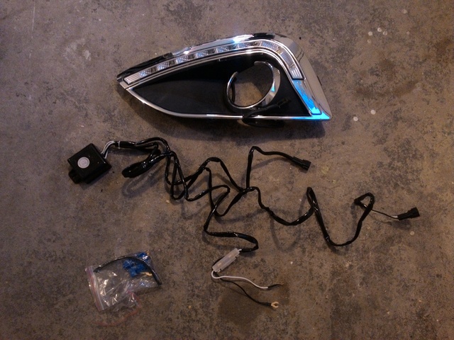

Всем првет,пришла посылочка с ДХО ,это радует )) Качество хорошее,но нету никакого описания (( Кто может подсказать как подключить к машине чтобы при включении зажигания они светились а при включении габаритов и фар тухли. Два провода (белый с предохранителем + ,и черный -)

Похоже черный блок ,подключенный к плюсу и минусу ,сам "нюхает " напряжение на АКБ заглушенный /запущенный двигатель и в зависимости от этого включает DRL .
По поводу управления от габаритов -спорно ,блок -автомат .

Чтобы все было по феншую надо реле 5-ти кантактное воткнуть!!!!!обычное жигулевское в любом магазине автозапчастей ,вместе с колодочкой под него!!!!!реле нужно чтобы ДХО выключались при вкл.ближнего света фар.
Реле такое:
Схема подключения:
Минус цепляем сюда:
Плюс сюда (это пред. АВS):
Лучше конечно у китайцев купить вот такую вещь ,для подключения доп. Оборудования.
Ну и последний провод берем с фары (сам решай с чего,либо с габарита ,либо с ближнего.При включении чего будут выключатся ДХО).какой провод в колодке не помню,прозвонучку возьми.

Сообщение #12  ViktOr 911 » 13 фев 2016, 20:43
Севиль
1.К ноге ДХО цепляешь + от ДХО.
2.К ноге - цепляешь минус.
3.к центральной ноге цепляешь + с блока ABS.
4.цепляешь + с ближнего.
Получается ,завел- ДХО - горят.
Включил ближний (сработало реле)ДХО погасли.

Сообщение #13  Севиль » 13 фев 2016, 20:45
ViktOr 911 писал(а):Севиль
Теперь ясно,пятая нога пустая?
