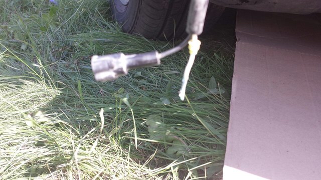

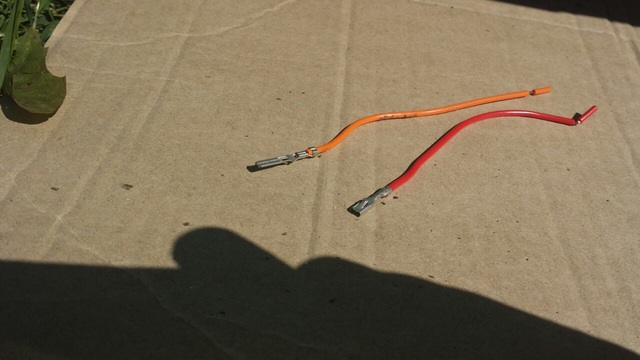

Сообщение #16  ViktOr 911 » 13 фев 2016, 21:30
Валерон писал(а):Севиль. Выложи ссылку плиз если не сложно на твои дхо.
И к Володе вопрос. Стоит ли Севилю сразу до установки сменить/ заменить родные китайские провода???
Мне на два года хватило,потом сгнили контакты в разъемах,в Москве купить новые такие-же не проблема,но я был в Тамбове и пришлось колхозить.
Кстати блок управления ДХО удобно на левый лонжерон прикрепить

Re: Помогите подключить ДХО
Сообщение #22  Iokes » 13 фев 2016, 22:02
Сами провода менять не обязательно, а вот все контактные группы не мешает заменить на более надёжные.
Сообщений: 6977
Благодарил (а): 388 раз.
Поблагодарили: 888 раз.
Сообщение #23  ViktOr 911 » 13 фев 2016, 22:07
Севиль
Да не парься,подключай как есть!!!!
Гниют не провода ,а сами разъемы,перед установкой надо смазать просто не проводящей смазкой и все будет ок.
Реогенты делают свое дело
За это сообщение автора ViktOr 911 поблагодарил:
Севиль
Сообщений: 3225
Благодарил (а): 169 раз.
Поблагодарили: 253 раз.
Сообщение #24  Игрик_76 » 14 фев 2016, 11:53
Смазывал я все эти соединения,один хрен гниют, правда через год, видно место не удачное
