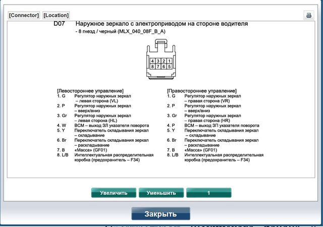

Вот из схем..все там нормально хватит

cthnbabrfn писал(а):Вот из схем..все там нормально хватит
Совершенно верно, есть и такой вариант.
Существует вариант с раздельной землёй для обогрева и для повторителей.
rust писал(а):получается без складывания.
с чего решили...по моему все с повторителями складываются. И там тож 8 контактов.
* Электропривод и обогрев наружных зеркал - разве не стандартное оснащение. А повторители с комфорта ставили.
Чёт совсем запутался,зеркала бывают на 8 и 12 пин?У кого с электроскладыванием посмотрите на сколько пин.

Сообщение #49  Grigorich » 03 мар 2016, 20:56
Это со складыванием.
Просто их два варианта.
Те, которые не складываются электроприводом - без повторителей.

У всех 8 пин.

Сообщение #51  Grigorich » 03 мар 2016, 21:20
cthnbabrfn писал(а):У всех 8 пин.
Спорить не буду

Сообщение #52  cthnbabrfn » 03 мар 2016, 21:34
Эта картинка с разъема кнопок на двери, а не зеркал

Сообщение #53  Grigorich » 03 мар 2016, 21:38
cthnbabrfn писал(а):Эта картинка с разъема кнопок на двери, а не зеркал
на двери я выкладывал выше.
viewtopic.php?p=260984#p260984

А это точно с нашей машинки?

Сообщение #55  Phantom » 03 мар 2016, 22:03
2rust,
на наших машинах все просто:зеркала двух видов.
1.простые черные,без повторителей,без электроскладывания.
2.с повторителями,с эл.складыванием.
все с подогревом.
разъем 8 пиновый.

Сообщение #56  Grigorich » 03 мар 2016, 22:19
cthnbabrfn писал(а):А это точно с нашей машинки?
Точно, но в разных источниках нюансы, обратите внимание на 11 контакт.

Сообщение #57  cthnbabrfn » 03 мар 2016, 22:44
Grigorich писал(а):обратите внимание на 11 контакт.
а что не так..переведите с английского HR...горизонталь -вправо

Сообщение #58  Grigorich » 03 мар 2016, 22:58
Начинается беспредметный спор. У меняя несколько источников и в них есть нюансы.
Главное для меня, что я знаю куда лезу и зачем, могу что-то придумать и реализовать, выложить желающим. Остальное мелочи.
