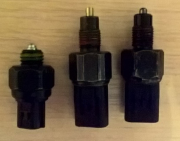

Хочу поделиться опытом подбора данной детали. Надеюсь, это сэкономит одноклубникам время и деньги.
У меня начал барахлить выключатель ламп заднего хода, точно как описано здесь. Оказалось, что на Экзисте таких выключателей для IX35 три, и все разные. По закону Мерфи подошел третий :)
Слева направо на картинке:
93860-49600. Существенно короче остальных.
93860-39003. Шток немного длинее и срезан прямо. С ним не переключались передачи.
93860-39012. Этот подошел. Конец штока имеет сферическую форму.

:) Вот блин интересный вопрос какой выключатель стоит у каждого на машине если их три разновидности? Теоретически может стоять любой. И как тут сэкономишь? Один выход сначала снять и посмотреть какого образца стоит такой и брать естественно.
