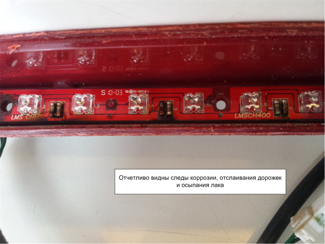

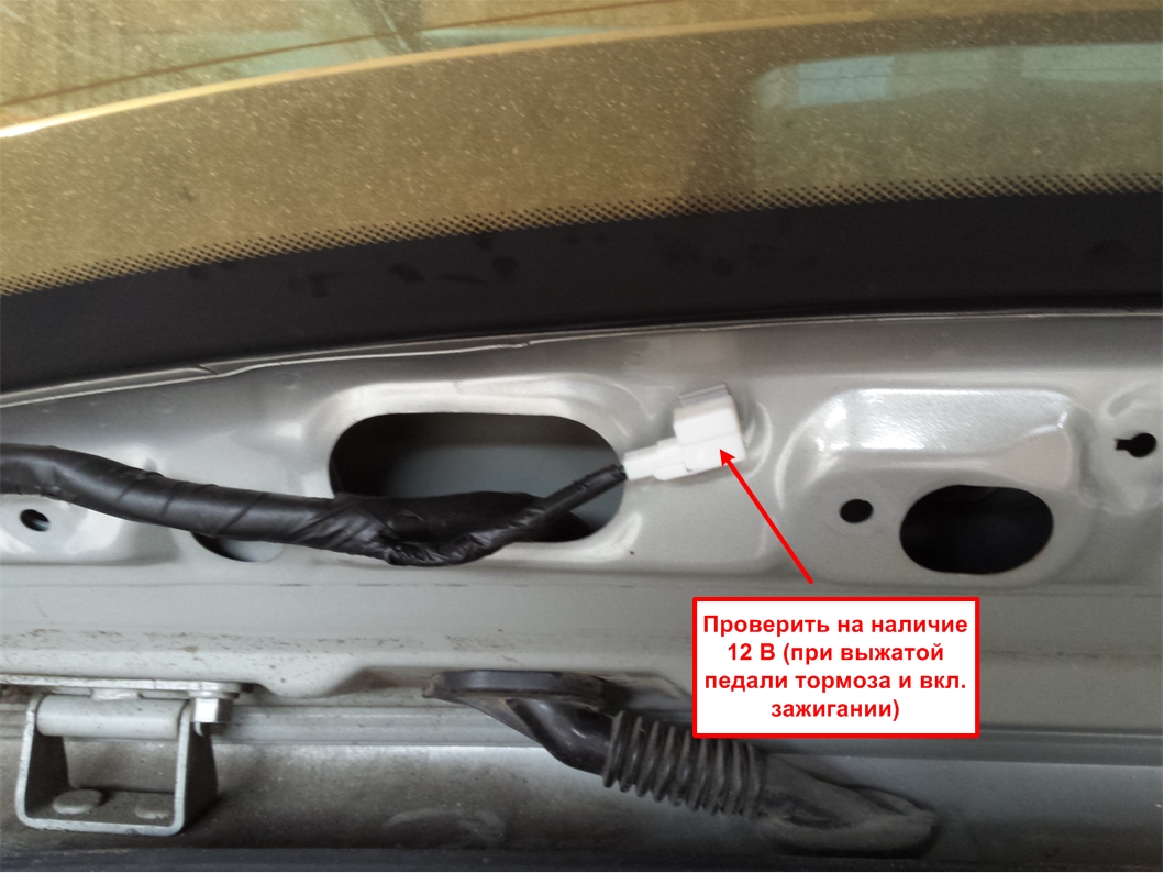

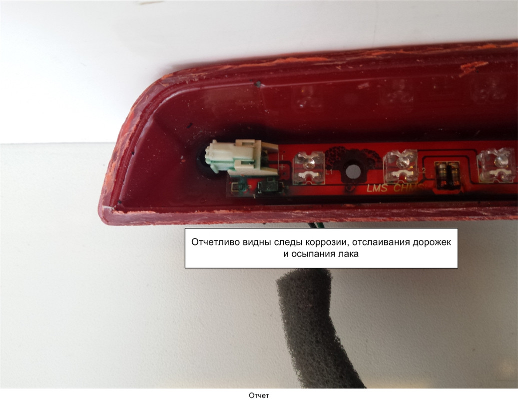

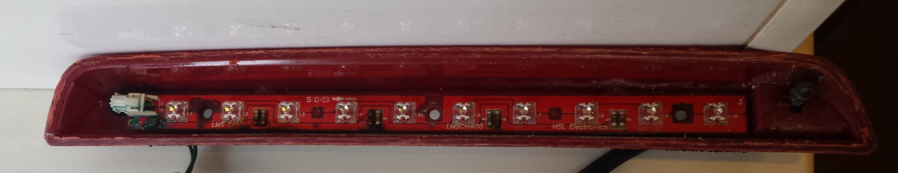

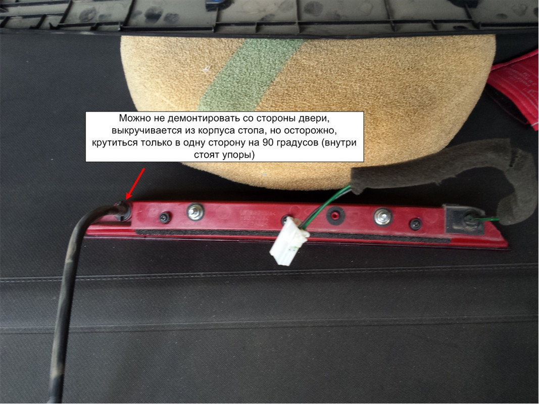

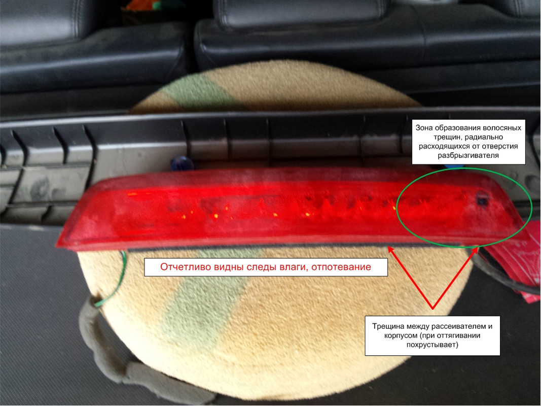

Ну все ,наконец то сделал.
Как обещал - фотоотчет:
При снятии поддеть загнутой под 90 пластинкой край со стороны петли и слегка потянуть вниз и назад - защелка освободится. То же сделать слева.
Потом по одному отщелкнуть пистоны...
Пилил дисковой пилой на 45 мм, толщина 0,2 мм ,гравировальной машинкой на 4,5 тыс об/мин.
Для восстановления работоспособности потребовалось: восстановление 1 дорожки на входе (сгнила),
промывка в теплой воде со щеткой от коррозии и возможных солей, потом обязательно спиртом, не менее 0,5 л. :o
ну и покрытие опять лаком...
Вследствие тонкого распила рассеиватель в корпус встал хорошо, стыки промазал цианкрилатным клеем (суперклей),
затем шов дополнительно защитил полиуретановым атмосферо- и водостойким прозрачным герметиком.
Сборка в обратной последовательности.
Кстати, на разбор ушел 1 час (снять спойлер, снять стоп, установить спойлер), на установку обратно - 20 мин. :D
Стоимость на Exist - от 1870 р., у нас в Иркутске - 2396 р.
код - 927002Y000
