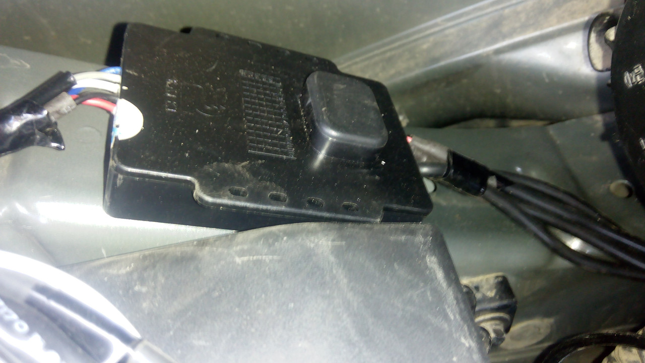

И я думаю раз уж есть этот блок то в нем и стабилизаторы установлены.
Вот такой блок. Установлен на двустороннем скотче "3М" на левом лонжероне рядом с блоком предохранителей

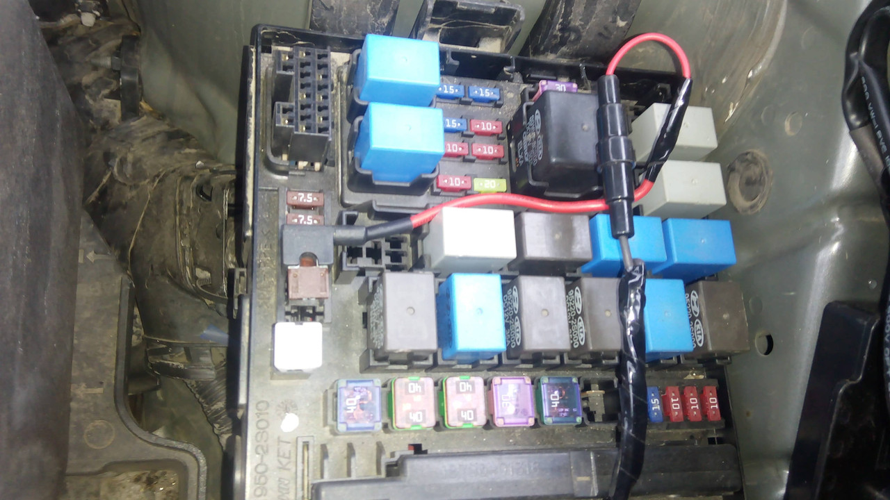

Вот так подключил в блоке предохранителей красный провод АСС (+), при помощи сдвоенной колодки от китайцев

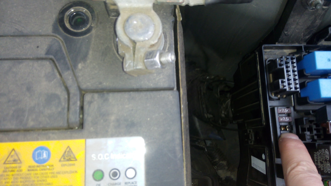

Пальцем указал само гнездо из которого вынут родной предохранитель и в котором установлена сдвоенная колодка

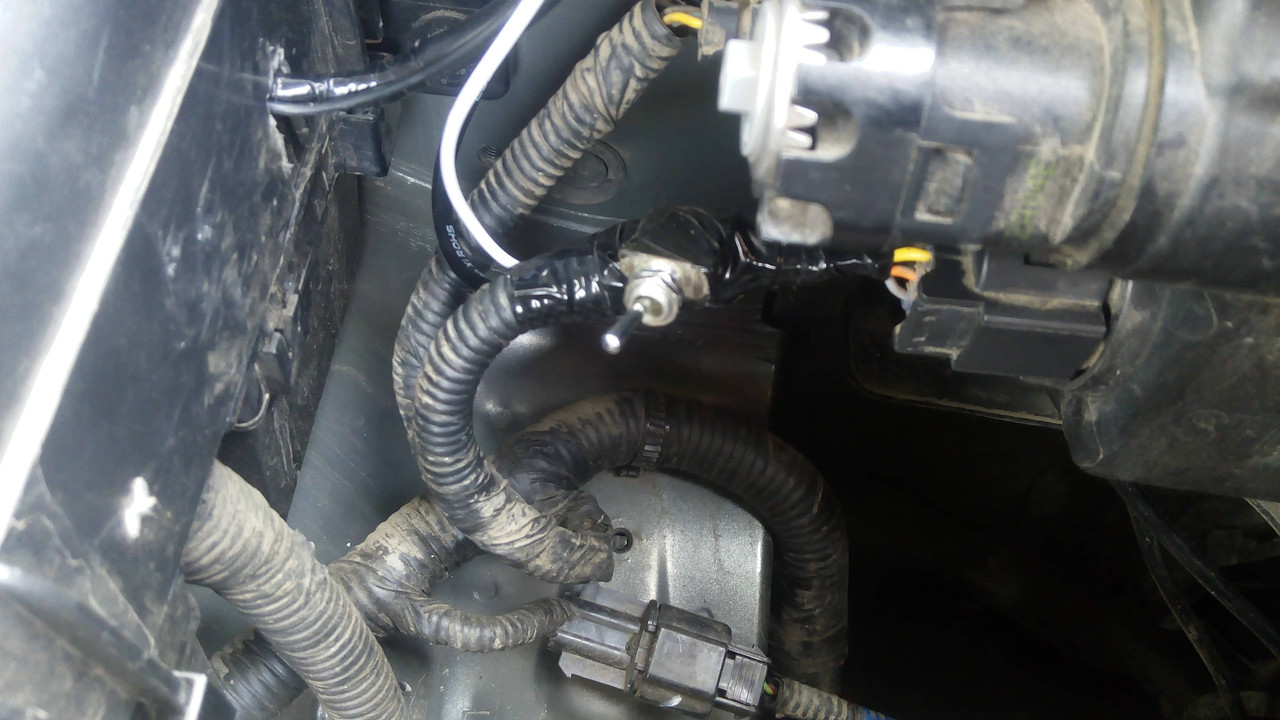

Не предполагал что при включении ближнего ДХО будут притухать, думал что будут тухнуть. Поэтому на управляющий белый провод, подключаемый к проводу ближнего, прямо у разъема на проводке левой фары установил тумблер , который разрывает провод. Но при сборе оказалось что ДХО не тухнут, а притухают. Но в принципе все равно полезно.
Сейчас катаюсь с притуханием, нужно будет чтобы не притухали, перелючу тумблер, цепь разорвется...
По подключению: машина дорестайл
Синий-правый поворот от блока ДХО к правой фаре белый провод
Серый-левый поворот от блока ДХО к левой фаре желтый провод
Управляющий белый провод от блока ДХО к левой фаре серый провод

Красный АСС (+) , на фото в блоке предохранителей.
