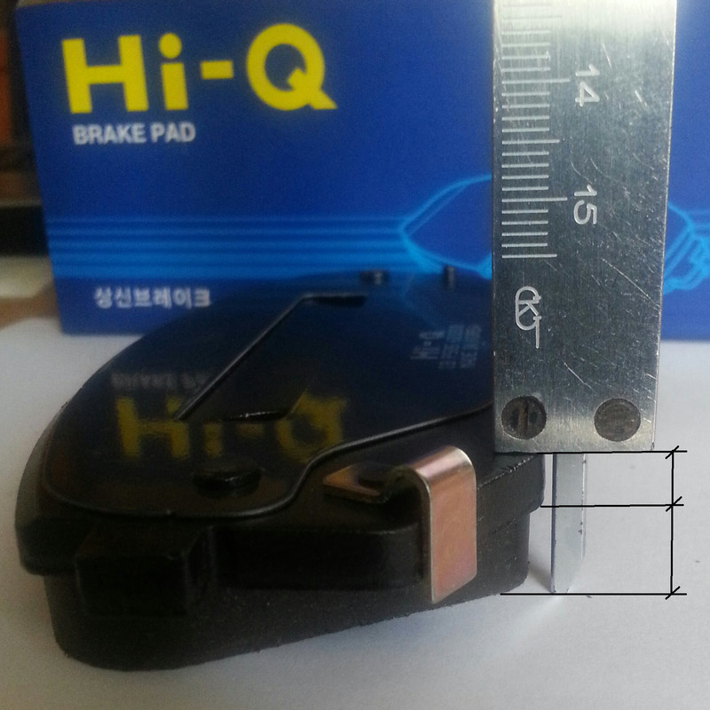

Вчера менял "коню зимние подковы на летние" и вот какая мелькнула мысль по замеру колодок "не снимая колеса".
На фото два размера колодки: железяка+накладка. Размер железяки константа, а накладка переменная.
К этим размерам еще надо добавить зазор между накладкой колодки и диском(если он есть ;) ).
Ну как то так. :D
P.S.
Измерительный инструмент - штангенциркуль
