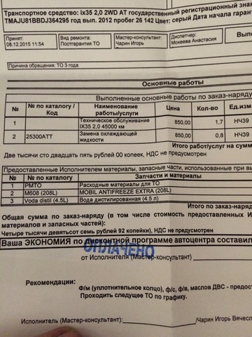

Далее машинке исполняется 3 года-повод порадовать ее техобслуживанием.
Записываемся в Оками Тагил на ТО 3(3 года или 45ткм от того что наступит раньше) У нас раньше наступают года.
Как всегда приехал со своими расходниками(масло,фильтра), не учел про замену антифриза, его купил у оффов. Пару часов ожидания, скрашенные в осмотре нового Тушкана(замена 35)

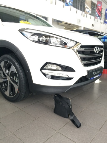

Чуть отвлекусь-визуально как уж везде пишут младший брат Санта Фе, красивая машинка, посидел понажимал кнопочки,полазил по багажнику. Сидения приятные, тапки на авто большие а вот передний свес у бампера подкачал. Низкий он. рядом стоял 35, по высоте одинаковы, но передний свес тушкана меня не порадовал. Поговорил с менеджером, на тест драйв у нас пока нет, будет через недельку но дизель. У моего начальника Санта дизельная, пару раз сидел за рулем, так что думаю дизель не сильно удивит.
А вот на заметку ЕКБ, у вас сказали на Металлургов стоит на тест драйв Тушкан на роботе с турбиной! Так что сгоняйте кто нибудь да отпишите потом-что как! В субботу вечером поеду в кольцово, но думаю не успею заскочить.
Машинку выгнали из ремзоны, поставили печати в сервисную книгу пробег 26142 км
Заплатил за ТО3 4907р
Возник один вопрос к оф, написал письмо представителям, жду ответа. Ответ будет расскажу все.
