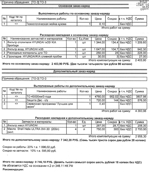

Добрый вечер! Подскажите пожалуйста! Прошляпил то 45000, перепробег 1700 км, до этого делал то у официалов ставил печати. По телефону мастер приемщик сказал что это весомо но не критично. Стоит ли делать у официалов ради гарантии до конца 2017 года? и можно ли решить проблему с перепробегом на месте?) и сколько это будет стоить примерно :D :D :D :oops:

Сообщение #102  ambuddy » 18 авг 2016, 14:27
Прошел ТО3 в АвтоГермесе в Балашихе. Не стал морочиться с своими запчастями, экономия бы вышла 700 руб.)) Но почему-то масло залили 4 литра, вместо 6, как обещали по телефону про дорестайлинговый Theta двигатель. Ну или посчитали так. Если бы заливали Total, вышло бы еще руб на 500 дешевле. Цены с учетом клубной скидки. Про нее там все в курсе, кстати, неудобных вопросов не задают)) Хотел прокатиться на Туссоне турбо, но что-то там менеджеры какие-то нарасторопные или не пойми что, так и не дошла до меня очередь на менеджера, который может тестдрайв сопровести. Кстати, к Туссонам вообще никакого интереса у публики, все крутились у новой Креты и Солярисов - денег стало резко меньше у представителей среднего класса((
По ТО машинка оказалась в надлежащем состоянии, пара ошибок компьютерных недействительных (ручник примерз однажды, ESP приглючило) и рекомендация подзарядить аккум стационарно (садился пару раз в ноль) ну и сход-развал делать периодически и пояснили зачем. На прошлом ТО тоже сказали С-Р сделать, но не объясняли зачем, подумал такой же развод, как и с колодками, теперь сделаю после смены резины обязательно. Насчет того, что стала тарахтеть громче, мастер сказал, что ничего необычного не услышал. Кондей думал проверить давление, сказали, что проверить нельзя, можно только заправить (или не заправлять :D) - и только тогда можно будет сказать, сколько там оставалось. Решил оставить, как есть, лето кончилось уже, а при несильной жаре он норм холодит) "Лучшее для своих" из чека - всего лишь компьютерная диагностика :apl: Кстати, мастер забраковал фильтр салона, как неоригинальный - текстура у него более пластиковая, нежели бумажная, хотя в остальном пломбы всякие и т.п. в порядке. Покупал в Экзисте его год назад.

Сравнил цену масло за 1л в Гермесе и тоже самое в Рольфе (проходил ТО недавно)....750р. против 1260р. (со скидкой 980р. получилось) :(

Вчера проходил ТО-3 авто 07.09.2013г пробег 34073км.привез свои фильтра масло их т.к. если бы вез свое то вышло бы дороже у них 510 за литр шелл AG5w-30.Вышло 5910рублей, пригововили рулевые наконечники и правую заднюю стойку стабилизатораи тормозные диски передние 29,6мм нужно типа уже менять т.к.после 3лет прошло23 дня гарантия закончилась, все мол за свой счет и сидушка сыпиться тоже, вот такие пироги можно было к ним и не ездить масло и сам поменял бы.Больше не поеду....
