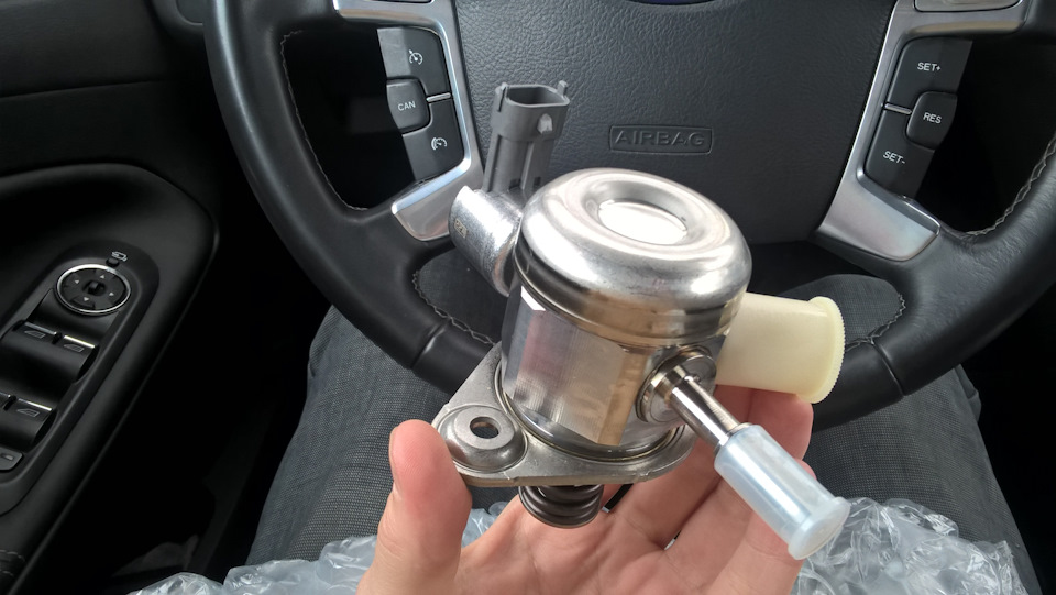

Aleks 123 писал(а):Сам лезай под лавку с такими познаниями, даже в том, что в давлене не 150 атм а всего 50 атм. и ни хрена оно не регулируется насосом тнвд. пора бы знать. :lol:
шо ви говорите ..... имею таки вам немного возразить... :D
50 атм это на холостых, а под нагрузкой до 150
всегда и везде - прямой впрыск, значит обязательное наличие тнвд, если есть тнвд с приводом от р\вала, значит обязательно регулятор давления на нем ..... пора бы знать :P
для общего развития залюбуйтесь аналогичным насосом от аналогичного мотора форда (экобуст, 2,0 л, прямой впрыск, бензин) хорошо виден разъем регулятора, прямая магистраль подачи под толстым желтым колпаком и тонкая магистраль сброса лишнего топлива..... :lol: :lol:
