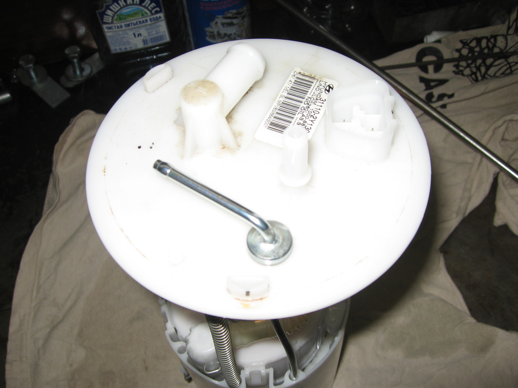

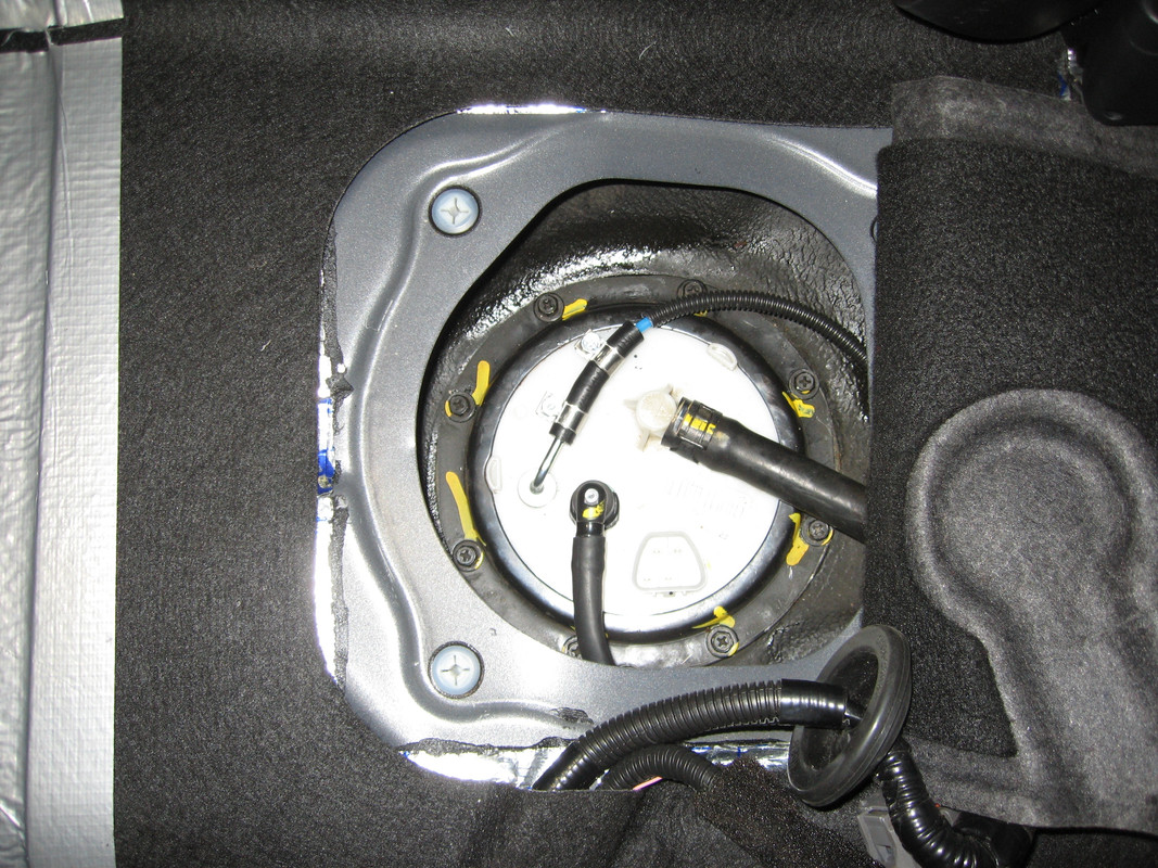

cima
В любом случае лучше в бак, что бензинка, что дизель. На некоторых моделях подогреватель выжирал топливо из магистрали, потом плохо машина заводилась)
Так вот на бензинке выглядит.

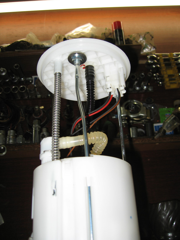

Sensei
Красиво! А есть у кого такие же фото с подключением дизеля. Там вроде насос не в баке, поэтому подключение выглядит по другому.

cima
Вот на дизель.
