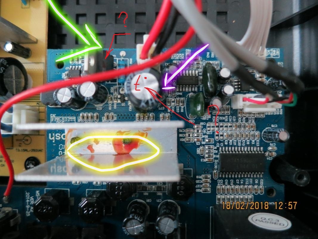

Установлен изначально (виден на фото).
Видеть бы что сгорает, как на плате расположена и маркировку
Фото выложил. Признаков сгорания не видно.

по ходу в первый раз просто развод был, а не ремонт, самое крайнее просто замена электролита, не более (ИМХО)?! По всей видимости проблема по питанию, если не включался и вдруг заработал. БП какое напряжение выдаёт на выходе, есть возможность померить? - должно быть 22 Вольта. Включи, погоняй на высокой громкости минут 10-15, выключи и прощупай пальцем все электролиты в верхней части, какой-то из них должен греться, думаю, что самый большой. Посмотри каким номиналом электролит стоит выделенный мной на первой картинке и что за ключ рядом?Может весь ремонт и был только, где выделил на третьей картинке? Вроде похоже, если правильно рассмотрел?..

Atskiy Nomadetz писал(а):1. ..В ремонте сказали сгорела какая-то микросхема. Заменили на новую. Взяли не дорого. Сообщили, что микросхема какая-то двухэтажная что ли. Вообщем сложно паяется, с двух сторон одновременно....
2. При этом сказали, что внутренности у блока - фуфло, долго не проработает.
...Спецы отговаривают делать повторный ремонт - пустая трата денег, снова сгорит.. ..
Спецы то похоже не спецы!!
Производитель реальный и репутацию свою терять не будет.
1. Микросхема по поводу пайки фуфло.. С навыками можно снять с платы обычным паяльником и паяльником опять же впаять.. Так что высокие технологии типа горячим воздухом фена паяльной станции можно и не говорить...
На стабилизатор, тот что зелёной стрелкой можно радиатор прикрутить с любого блока питания или просто алюминиевую пластину.. Только что бы не касалась других токоведущих частей. Заодно и пропаять обязательно ножки. Если стабилизатор имел место быть грется, возможно появились микротрещины вокруг пайки. Посмотри внимательно с увеличительным стеклом... Это нормальная ситуация... ( возьми канифоль и прогрей контакты,
можно и припоя добавить). Да и однозначно, пропаяй, прогрей паяльником.
Ёмкость (конденсатор) все же замени... Тоже сделаешь сам.. Простым паяльником... Прогреваешь одну ножку, чуть вытаскиваешь наклоняя конденсатор, потом другую и так постепенно. После как вытащил., в голове возникнет вопрос! Дырок нет... Подточи щубочистку, ппогрей пятачок пачльником и ей проткнти. ( уд извини, как чайнику рассказываю) Да сразу обрати внимание. Конденсатор имеет полярность..минус помечен полосой... Другой должен так же по полярности установить.. Иначе пиз.да..нет..красиво.... :D У нормального производителя обычно минус на плате тоже краской помечен.
Советую ёмкость поставить побольше...
Пример.. Если стоит 1000 мкф (микрофарад) смело ставь 1200 .. Можно и 1500. Все написано на корпусе. Если 2200 ставь смело 2600..Если допустим вольтаж 16 V, поставь на 25... Не навредишь, это точно!!! Будет реальный запас.
Ну и то что жёлтым кольцом на радиатор..туды спокойно можно, на сам радиатор ещё прикрутить алюминия... Если через термопасту вообще будет класс!
Был бы рядом, сейчас за пол часа бы сделал тебе. Радиаторы я думаю найдёшь.. Если сложно, со старья сгребу и могу выслать.. Пересылка дороже будет конечно, чем сам аллюминий...
Извиняюсь за фото и стрелки... Все делаю с телефона...
И сейчас продолжение будет. Боюсь с телефона потерять все что накидал..

Ну и вот тут...Alest правильно указал.. Это очень частое явление плохого контакта. Тем более акустика.. Дребезг, вибрации и все прочее..
Сними с платы разъёмы и запаяй непосредственно вместо них провода.
И думаю будет тебе счастье.
