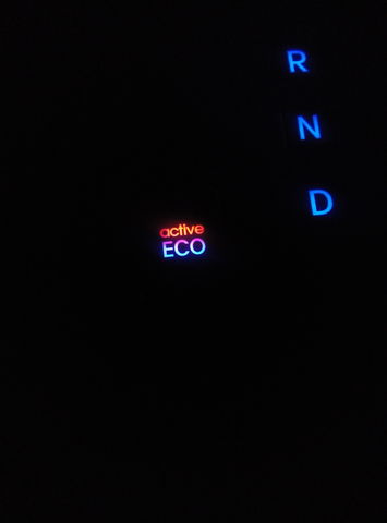

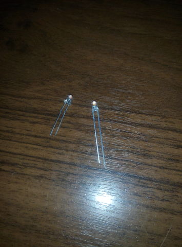

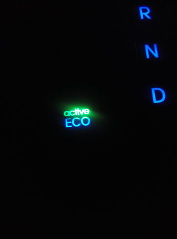

Сообщение #1385  Валерон » 15 дек 2015, 18:57

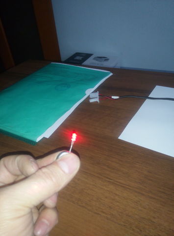

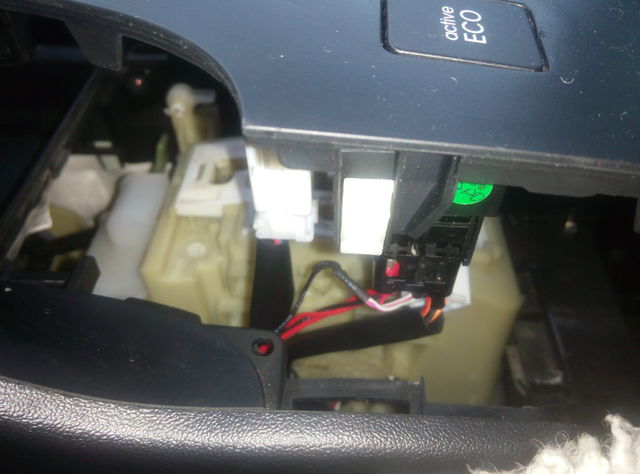

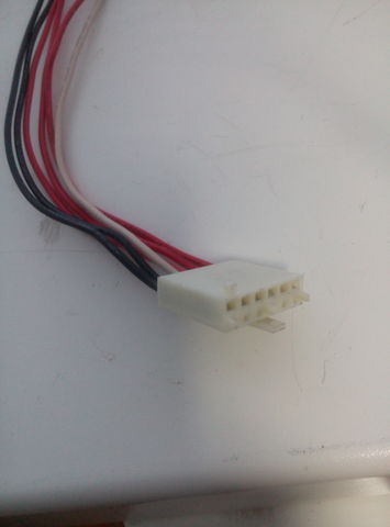

Установил кнопку ECO ACTIVE.
Краткий отчёт.
Спасибо Iokes за хлопоты и скидку на бустер.
Спасибо Letnaps за идею и его отчёт https://www.drive2.ru/b/1999803/
Спасибо Nord - благодаря ему быстрее сподвигнулся на установку. ;)
У меня 4 режимный.
Зелёный - спорт.
Красный - супер спорт.
Жёлтый - зима. Безполезный режим. Ездить невозможно. Но на нём в плане подсветки остановимся подробнее. В бустере независимо 3 или 4 режима в подсветку установлен двухцветный светодиод с двумя выводами. Цвета зелёный и красный горят в результате в зависимости от подачи полярности питания. К диоду подключены от бустера 2 красных провода. При замыкании чёрных проводов ( что происходит при нажатии кнопки) происходит смена полярности на красных проводах и загорается тот или иной цвет. При переключении в режим зима - полярность циклически меняется с большой частотой и диод горит то красным, то зелёным. Наш глаз этого не замечает и мы видим жёлтый. Ну вот так в теории.
Теперь практика.

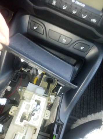

Снимаем ручку с АКПП просто подтянув её наверх. Потребуется усилие.
Панель начинаем отстегивать от подлокотника.
Последнюю панель снял для своего удобства. Все на защелках и обратите внимание что к основной панели подключены разъёмы, потому проявлять аккуратность.
Сразу скажу, что сначала установил диод который выковырял из родной кнопки бустера. Но свечение его слабое и через надписи в кнопке видно только в сумерки и ночью.

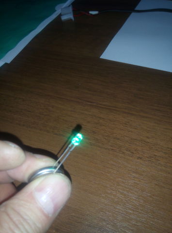

Были куплены два двух вольтовых диода красного и зелёного свечения. Основные критерии - небольшие размеры и яркость свечения.
Выводы диодов спаял, анод на катод. ( плюс на минус)
От старого компьютерного блока питания были срезаны провода с клемами которые подходят для вставки в родную колодку.
Заодно и удлинил провода, стало удобнее подключать в салоне. Все собрал и установил. По подключению смотрим отчёт от Letnaps в начале сообщения.
Жёлтый не получился в виду того что два диода не общая линза. Цвет а- ля, радуга - дуга.. ;) но в целом нормально, меня устроило.
