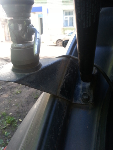

Всем привет. Лучше поздно выложить, чем никогда ))
Делал по картонному шаблону, размеров не снял, сталь толщиной 3 мм, первая которая попалась под руку, сталистая, кузов от натирания этой деталью защитил уплотнительной лентой из хозмагазина (та, которая для дверей и окон). Есть желание поменять на нержавейку, руки не доходят. ))
Провод к антенне начало перекусывать, поэтому шлифанул на 3мм стекло, где он входит. Конструкция получилась надежная, антенной цепляю часто и не только деревья.)).
Радиостанция установлена на крышке предохранителей слева.
