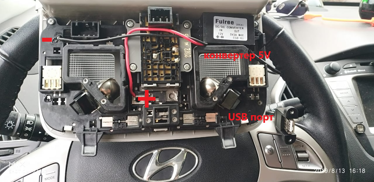

пошел другим путем подключения . долго искал сопоставимое подключение .но так и не понял как управляются лампочки в салоне . пробовал припаяться к кнопке управления светом питание все равно не отключалось даже в состоянии OFF . даже через 20 мин и более .на фото схема постоянного питания 12V от плафона . после через конвертер понижайку получаю 5v с полноценным USB портом . другая ситуация с солярисом там почти также припаяно но питание отключается через 20 сек после установки на сигнализацию .

А что мешает прокинуть провод под обшивкой и подключиться к прикуривателю? Ведь это намного проще и безопасней для электроники машины, в случае если регистратор коротнет, все таки китай.
