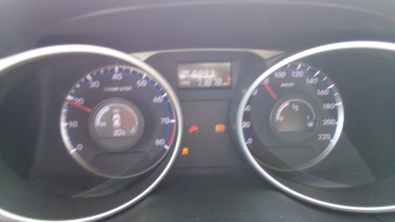

Машина простояла две недели в гараже. Выехал - загорелись сразу 3 лампочки: ABS, ESC и DBC. Изменений в управлении нет. Что это?

Датчик абс, возможно плохой контакт. Иногда бывает проедешь- тухнет. Не тухнет- нужно сканером смотреть ошибку.

У меня такая-же гирлянда периодически выскакивала, поймал ошибку, заехал со светомузыкой на диагностику, показало ошибку датчика АБС, по факту оказалось кольцо ступицы

Скорее всего, окончательно догнил "зуб" ротор датчика частоты вращения ЗАДНЕГО колеса.
Как было у меня:
http://autoclub-ix35.ru/viewtopic.php?p=343610#p343610
Отдельно не продается, только точить под заказ или покупать новую ступицу в сборе.

Анализ ошибки приговорил заднее левое колесо. Но датчик живой. Видимо, кольцо ступицы...

система тестирует датчики дважды - первый раз при включении зажигания проверяет наличие и исправность самих датчиков, второй раз после начала движения проверяются и сравниваются сигналы с них
если включился и все погасло, поехал - загорелось, то это гребенка
еще бывает что виноват сбитый датчик положения руля
