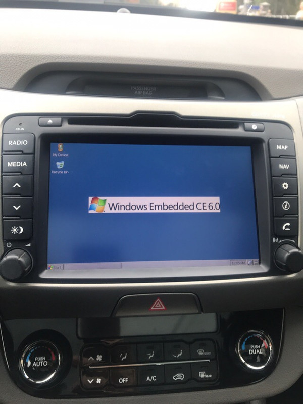

Версия стояла: 5.0.1 одна из самых первых.
взял прошивку 5.1.3 так как прошивки старше на мою не ставятся...
Что делал:
- Скачал прошивку, установил на флеху ФАТ32
- Вставил флеху
- Завел мотор
- Появилась инфа с обновлением нажал ок
- Ждал около 30 мин в итоге появилось окно установки программа, и почему то в шкале было 6.32мб, дошло до 3мб повисело минут 10 и написало ошибку если по русски "Ошибка скачивания файлов с флешки" жму ок ок ок ок ничего. Выключил флешку, поставил обратно жму ОК заработало, дошло до конца и опять эта же ошибка. Решил перезагрузить ШГУ сборив клему, и вот в итоге теперь что при включении ШГУ, работает только радио и регулировка громкости.
Видимо до конца убил ШГУ? как теперь реанимацию проводить помогите пожалуйста добрые люди!
Ставил на Kia sportage 3
moder: Если последняя фотка соответствует текущему состоянию ШГУ, то значит Вы в ВинСЕ ("маскирующая" оболочка КИА не установилась). Значит винда то работает. СтОит попробовать:
1. Поменять флешку, отформатировать и т.д. и т.п.
2. На флешку ту же прошивку 5.1.3+3.09 скопировать, предварительно распаковав на компе
3. Запустить инсталляцию из-под ВинСЕ, вручную!
Как-то так, на уровне совета...
