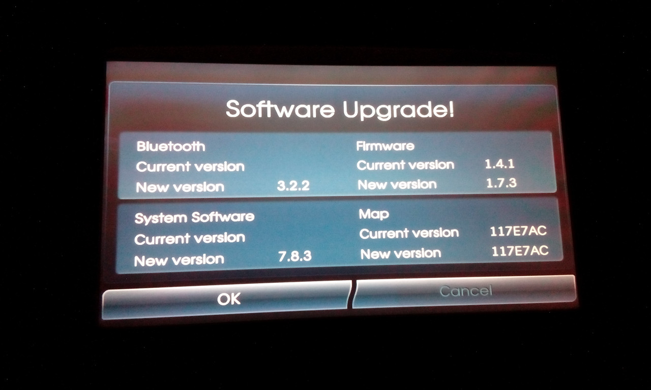

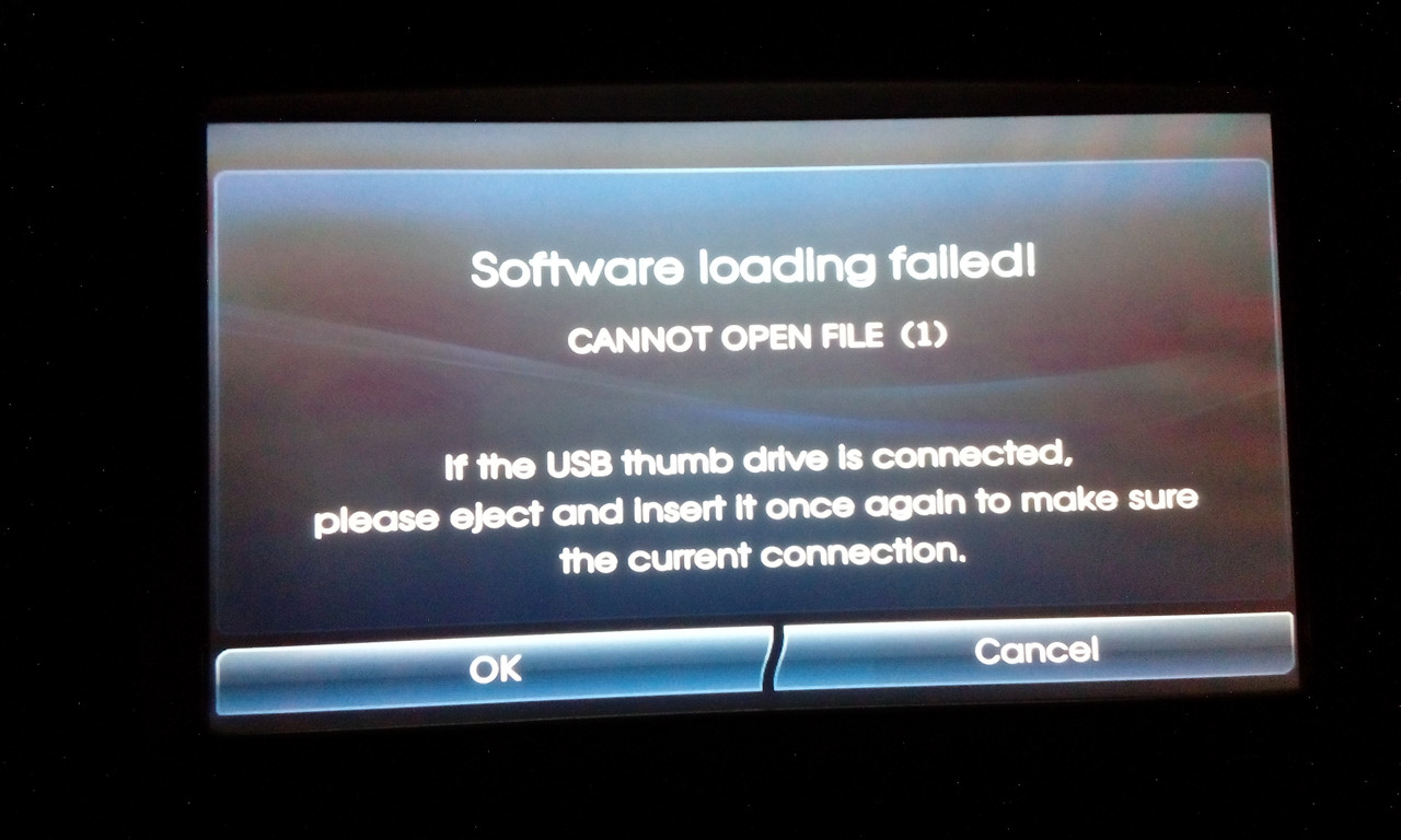

Всех с праздниками!!! При обновлении ШГУ нарисовалась проблемка, Обновлял дорестайлинг на последнюю прелесть (без предварительного удаления файла), установка прошла успешно без сбоев, но вот в конце когда ШГУ должна была перезагрузится, выскочила ошибка
Изображение после этого ШГУ перешло на английский язык. Так вот при повторном обновлении выскочила таблица
Изображениеполучается что карты встали, а само ПО и Bluetooth слетело. Сейчас в штатном режиме горит надпись
Изображениепри включении заднего хода врубается камера но без разметки, играет одна волна радио. Пробовал предыдущую прошивку залить с картами, так вот старые карты на более новые не устанавливаются. При установки этой же прошивки без карт, в конце появляется ошибка 1025... Нужна помощь!!! Как можно исправить ???

Пошаговое описание не всегда работает, глядя на моем примере. Я ждал ошибку 48 с которой все работает, а в итоге получил 1025 которой не у кого походу не было. Так что канфуз с пошаговой инструкцией вышел :o

Сообщение stepan » 09 янв 2019, 15:29
KARABAS
Пошаговое описание работает всегда. В Вашем случае проблема не в последовательности действий, а в чем-то другом.
Попробуйте, поменять флешку - как правило, помогает.
Да, и отформатирована она должна быть в FAT32.

Сообщение KARABAS » 09 янв 2019, 17:20
флешки менял, уже три разные 4, 8, 32 гб использовал. Все в фат32, с разным размером кластера. ПО пробовал 7.8.3.; 7.7.4; 7.6.5; результат: ошибка 1025. При обновлении на последнюю прелесть почему-то обновились вначале карты причем без ошибок!!! а для ПО может из-за этого места не хватает?

Сообщение stepan » 09 янв 2019, 17:47
KARABAS
Вот тут описан точно такой же случай как у Вас.
Обратите внимание!
ViktoriuZ писал(а):Поэтому рекомендую, перед копированием файлов на флешку, сначала необходимо отформатировать ее в Fat32, с самым маленьким размером кластера!
