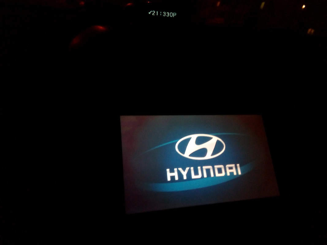

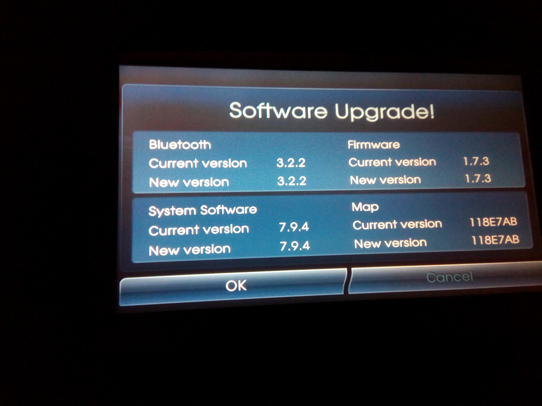

Версию ПО 7.9.4 НЕ УСТАНАВЛИВАТЬ ШТАТНО С ФЛЕШЬ, НА ШГУ с SD картой размером более 8 Gb
Окирпичил голову. :roll: :D
Воткнул флешь, всё обнюхалось. Ставилось штатно, без вопросов и ошибок.
Правда мотался по делам.. 150 раз заднюю включал. При этом экран на камеру не переключался.
Карты 2,97 Gb без проблем, потом ПО 1,44 Gb так же. Машину ни глушил ни разу. Под самый конец выбежал по делам..
Прихожу, майфун перегрузился на экране картинка с версией 7.9.4 и картами 118. Типа обновить и "ОК"/ Cancel
Причём "Cancel" не активна. Вытащил флешь, мягко перезагрузил и слушаю последнюю волну радио и любуюсь заставкой "Н"
На включеной с флешь с обновлением. Флешь поморгала и утухла и тишина.
Оставил флешь, дёрнул предохранитель. Флешь унюхала и предложила обновиться. Но "Cancel" опять таки не активна.
Согласился. Парковался задом, переключилось на камеру но без линий. Оставил на нейтрали и ушёл.
Чуть позже спустился, устанавливает...
Посмотрим.
Ставлю на SD карту. 16 гиг скорость 10. На установку до перезагрузки ушло 1:40 - 1:50.
Через какое то время...
Подхожу к машине, экран тёмный.
Завожу, включаю.. Норм. Вижу картинку
И опять Cancel не активный.
Выдираю флешь и перегружаю. Наслаждаюсь радио и заставкой
Перегружаю ещё раз без флешь...
Cancel выводит на заставку. Ок. При вставленой флешь предлагает обновить.
Замкнутый круг. :facepalm:
Повторюсь. У меня SD 16 гиг. Звонил наш известный клубень ( захочет, сам от пишет) у него тоже СD ишка. Ранее ставили без проблем, но сейчас у нас с ним траблы один в один.
Появилось подозрение что может ещё и объём разделов просматривает. Но это домыслы. Пока не понято.
ПРОДОЛЖЕНИЕ
