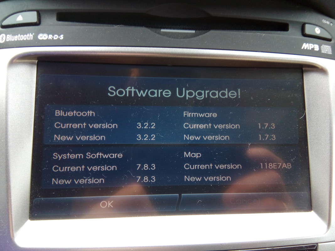

Майфун перегрузился на экране картинка с версией 7.9.4 и картами 118. Типа обновить и "ОК"/ Cancel
Причём "Cancel" не активна. Вытащил флешь, мягко перезагрузил и слушаю последнюю волну радио и любуюсь заставкой "Н"

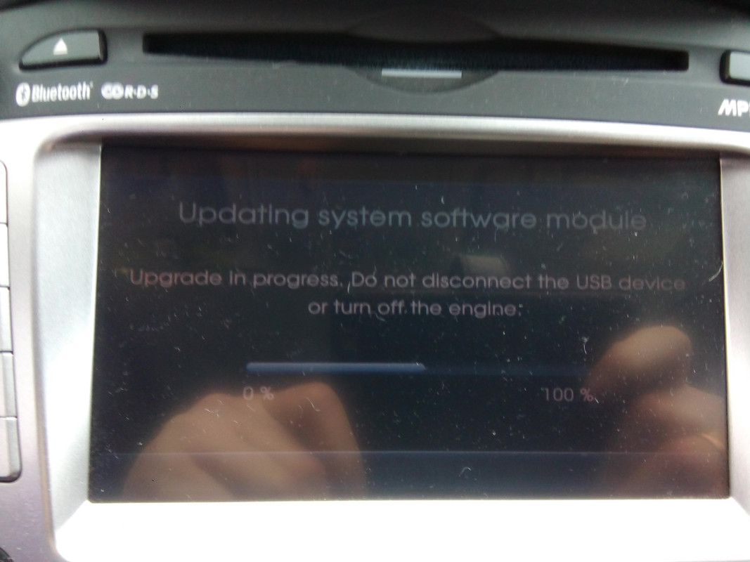

Оставил флешь, дёрнул предохранитель. Флешь унюхала и предложила обновиться. Но "Cancel" опять таки не активна.
Согласился. Оставил на нейтрали и ушёл.
Чуть позже спустился, устанавливает...

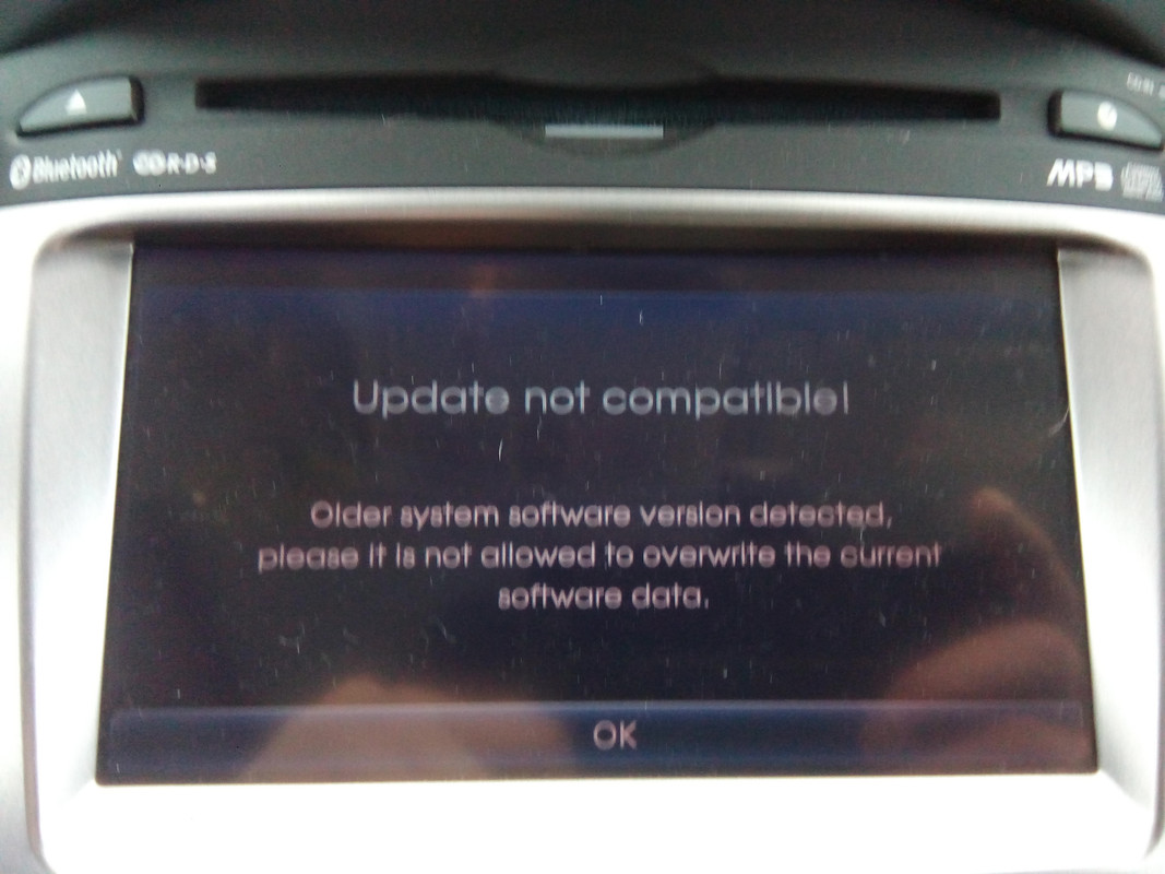

Пришла мысль откатить назад с версии ПО 7.9.4 на 7.8.3
7.8.3 ставилась штатно без проблем и каких-либо ошибок.

Вставлена флешь и включена ШГУ.
на экране
Выдираю флешь, перегружаю
Вставляю флешь с ПО 7.8.3 жму ОК.
Пошёл процесс обновления
Обновление прошло без ошибок

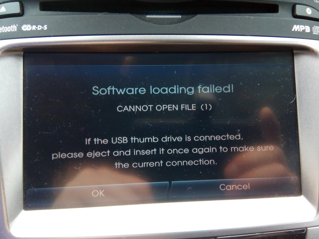

Cancel опять не активный.
Выдираю флешь, перегружаюсь. Висит заставка 1.5 -2 мин и выскакивает
Изображениеимать
И так по кругу. Придется ШГУ вынимать и на стол к компутеру.
