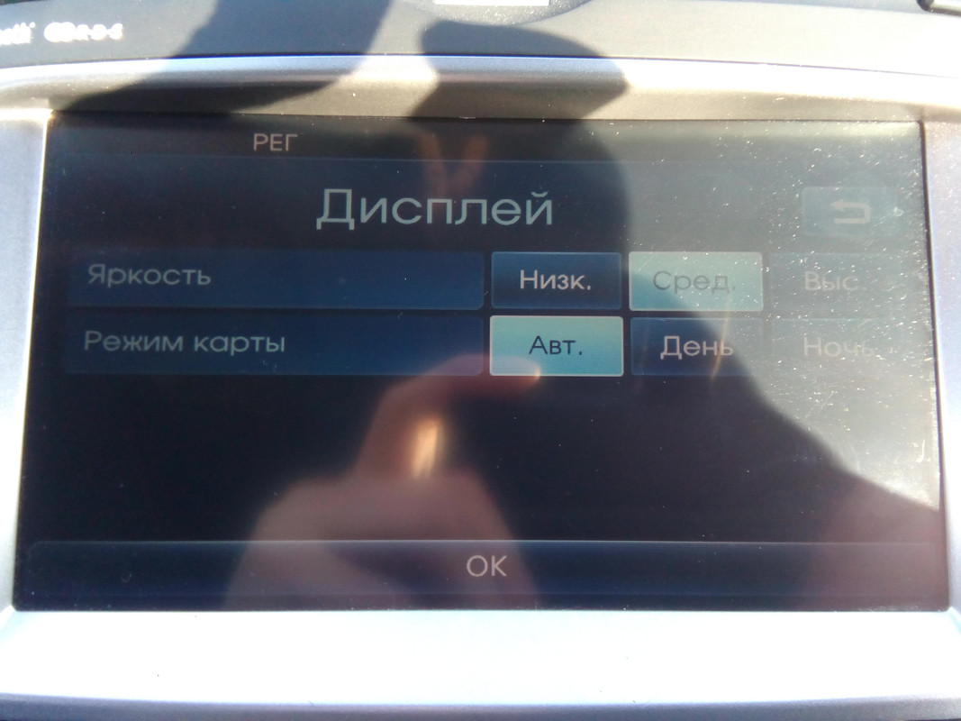

&-ray писал(а):
&-ray писал(а):***
&-ray писал(а):...у меня после последних двух обновлений экран вообще не реагирует на день-ночь в любом режиме.
А фары в автоматическом режиме переключаются? Тут вроде как сигнал с датчика.
Хто-то редактирует мои посты... )))
Отвечаю: фары, подсветка кнопок работает по датчику как надо. Экрану по фигу на всё вообще - всегда на одном уровне.
Редактируют модераторы. В данном случае был я, дабы не плодить сообщений. :D
А посмотри в настройках дисплея. Может у тебя "ночь" стоит? Для автоматического переключения, должно стоять "авто"
Nikolasha
Сообщения: 1582
Благодарил (а): 122 раза
Поблагодарили: 210 раз
#5464
Сообщение Nikolasha » 04 фев 2019, 17:59
У меня стоит "авто" в настройках, но яркость не меняется, меняется только прорисовка карт. Не помню с какой прошивки это появилось.
